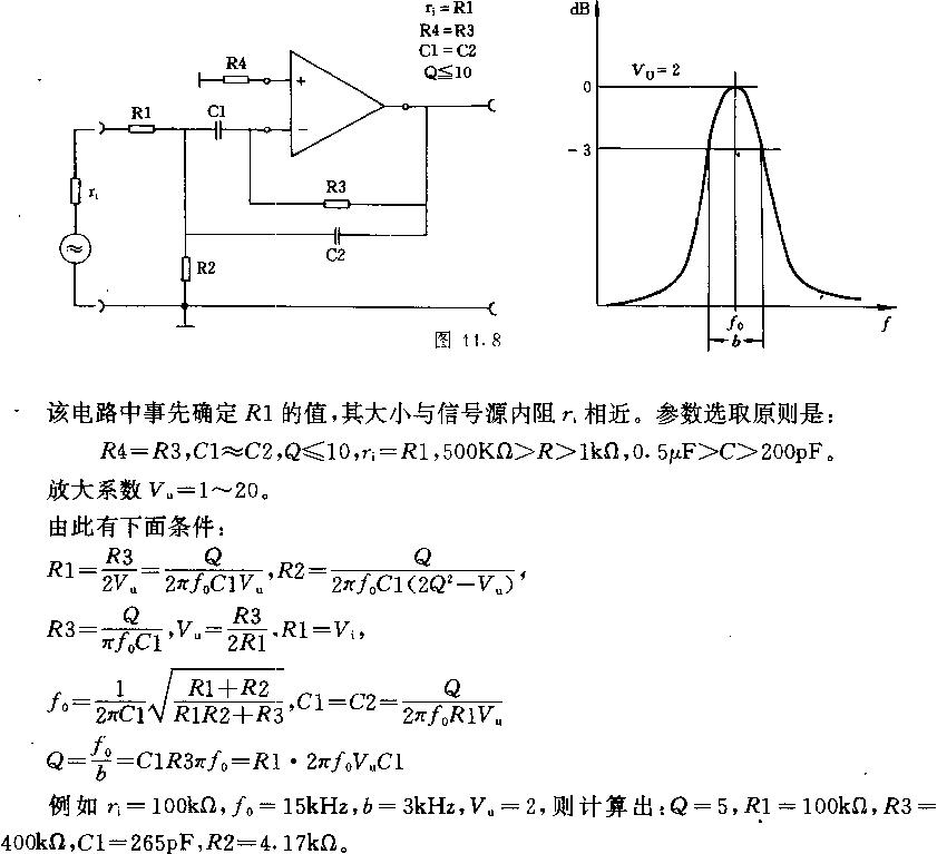

标题: 带通滤波器电路图
带通滤波器电路
该电路中事先确定R1的值,其大小与信号源内阻r1相近/参数选取原理是R4=R3,C1约等于C2,Q小于等于R1,500K>R>1K,0.5uF>C>200pF.
