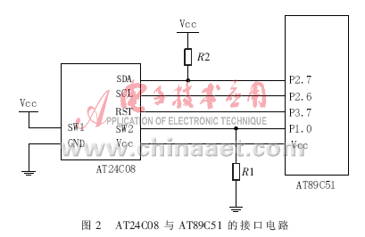

  本设计采用的单片机是AT89C51。AT24C08卡座与AT89C51的电路连接如图2所示[2]。SLC为串行时钟,在时钟的上升沿,数据写入E2PROM;在时钟的下降沿,数据从E2PROM被读出。SDA为双向数据端口,是一个漏极开路的引脚,满足“线与”的条件,在使用过程中需要加上拉电阻。SW1、SW2为IC卡卡座的1对常开触点,SW1与Vcc连接,SW2与AT89C51的引脚P1.0连接,平时P1.0通过1个电阻连接到地,当有卡插入时,SW1和SW2短接,Vcc将P1.0上拉到高电平,通过对P1.0上的电平查询就可以知道是否有卡插入。

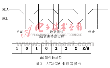

  AT24C08的数据接口完全符合I2C的标准。I2C总线是由数据线SDA和时钟线SCL构成的串行总线,可发送和接收数据。I2C总线协议规定:只有在总线空闲时才允许启动数据传送。在数据传送过程中,当时钟线为高电平时,数据线必须保持稳定状态,不允许有跳变;且数据线的任何电平变化都将被看作总线的启动或停止信号。I2C总线在传送数据过程中共有以下3种类型信号:
  (1)起始信号:当SCL处于高电平时,SDA从高到低地跳变作为I2C总线的启动信号,启动状态应该在操作命令(读/写)之前进行建立。
  (2)停止信号:当SCL处于高电平时,SDA从低到高的跳变作为I2C总线的停止信号,表示一种操作的结束,马上即将结束所有的相关通信。
  (3)应答信号:AT24C08在接收到8 bit数据后,在第9个脉冲向AT89C51发出1个低电平,表示已收到数据。如图3(a)所示。
  通过时序图可看出,要写卡必须由起始信号启动,紧接着送入器件地址,使卡进行读/写操作。对AT24C08卡,器件地址高4位一定为1010,最低位作为读写控制位,“0”表示对IC卡进行写操作,“1”表示对IC卡进行读操作。信息高位先送出,如图3(b)所示。

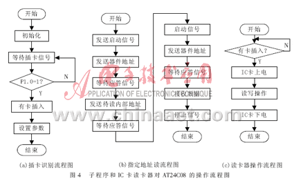

  由图2的接口电路可以看出,AT24C08的时钟、上/下电及读写操作均由单片机控制,因此单片机编程时应符合AT24C08的传输协议和操作命令。本设计首先按照要求编写对AT24C08进行操作的子程序,再编写主程序组成完整的IC卡读写系统[3]。几个主要子程序和IC卡读卡器对AT24C08的操作流程图如图4所示。

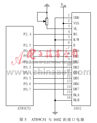

  字符型液晶显示模块是一种专门用于显示字母、数字、符号等点阵式LCD,目前常用16×1、20×2、40×2行等模块。本文用1602字符型液晶显示器显示读卡器读出的信息。1602的引脚说明如表2所示、与单片机AT89C51的接口电路如图5所示。
  单片机读出IC卡的数据通过P0口送到液晶显示器显示,可分2行共显示32个字符,也就是16个字节的十六进制数据,通过上位机控制读数据起始地址可移动显示数据。1602可直接显示字符型数据,IC卡读出的十六进制数据需转换成字符型数据再送到液晶屏显示。
