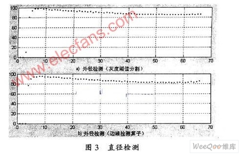

  图3是对边缘二值图像进行直径检测的结果,检测的点间隔为10个像素,型坯长度约为630个像素。其中,图3(a)是对灰度阈值分割法得到的边缘轮廓进行处理的结果,图3(b)是对Canny算子检测到的边缘轮廓进行处理的结果。两种算法得到的直径分布基本一致。
