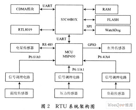

  MSP430单片机在该系统中主要完成实时数据的采集。待采集的数据有:由电量传感器搜集的抽油机三相电压电流数据,采油机臂负荷,温度传感器模拟信号,压力、红外传感器信号。单片机将采集的数据按照要求的数据格式通过UART发送到S3C44BOX。
  在该系统中S3c44BOX作一定的数据处理并且通过控制CDMA模块完成无线网络连接和数据收发。在开机后S3c44BOX控制CDMA模块首先与监控中心建立数据链路,监控中心收到链路信息后即可获得油井的运行信息,可随时接收单片机采集的数据信息。当S3C44BOX接收到单片机的信息后,通过CDMA网络将数据发送给监控中心,或将监控中心发来的信息传给单片机。在S3C44BOX上所实现的任务较多并且涉及到PPP(Point to Point,点对点协议)协议栈,为了满足系统的实时性,本终端采用vlxWorks嵌入式实时操作系统。S3C44BOX所要完成的任务有:
  (1)接收来自MSP430的数据帧;向MSP430发控制指令。
  (2)处理MSP430发送的数据并利用负荷传感器数据计算出采油臂的转动周期,提取抽油机示功图。
  (3)连接CDMA网络,S3C44BOX通过向CDMA模块发送AT命令控制其进行PPP拨号建立Internet连接。
  (4)建立了PPP连接后,远程终端和监控中心作数据交换。
  (5)监测系统的供电情况。若远程终端产生掉电事件,在系统完全关闭前(由大电容维持使系统不会立即关闭),系统向主站发出停电报警。
  (6)对系统看门狗的处理。包括软件看门狗和硬件看门狗,保证系统的可靠性。
  (7)对网络的支持。有了对局域网的支持,调试时下载VxWorks应用程序镜像到FLASH存储器就变得方便和快速,方便了系统软件的升级。
  远程终端选用AnyDATA公司的DTGS-800作为无线通信模块。该模块的主要特性有:采用Qualcomm公司的6050芯片;频段为800 MHz,支持CDMA2000 1XRTT标准;内建TCP/IP协议栈等。DTGS-800通过U_ART与S3C44BOX相连,S3C44BOX通过发送AT命令来实现对CDMA模块的控制。

  MSP430单片机负责多种数据采集,并将数据打包发送。MSP430单片机具有双UART。uART0用来向上位机ARM传输数据并接收ARM所给的指令;UARTl通过RS 485协议与电量传感器相连。两个红外传感器的数字输出端TELSIG1和TELSIG2分别连在MSP430的P5.0和P5.1通用I/O端口。温度传感器、压力传感器和负荷传感器输出的模拟信号量经过各自的信号调理电路后分别连接于单片机的A0,A1和A4端口。通过MSP430F149单片机自带的12 b ADC完成温度、压力和负荷信号的模数转换,模数转换以定时中断的方式采样,对原始数据的采样频率为50 kHz。
