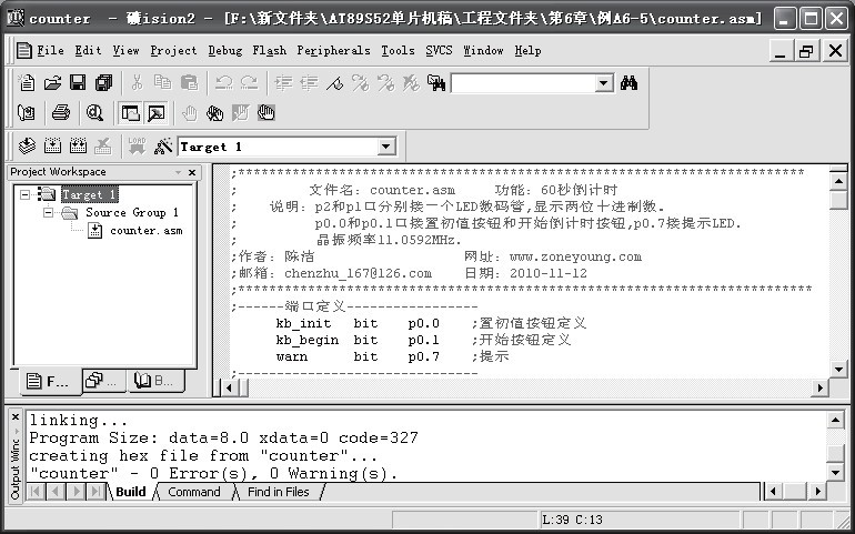

  二、Keil C 中编译
  1. 新建项目
  打开“Keil C”软件,新建一个项目。项目名也不妨为“counter”。
  点击桌面上的图标
,进入Keil C51 μVision2集成开发环境。在主界面上点下拉菜单“Project”,选“New Project?”命令。在弹出的对话框中将项目命名为“counter”。点“保存”按钮,选“Atmel”下的“AT89S52”后返回。
  2. 添加源程序
  打开已建立的文件“counter.asm”;并将该文件添加到“Source Group 1”中。
  在μVision2 主界面上点击打开文件按钮
,在弹出的对话框内找到刚才新建并保存的文件“counter.asm”。点“打开”按钮打开。
  在中间左边的“项目空间(Project Workspace)”内,点击“+”展开。再用右键点击“Source group 1”文件夹,在弹出的菜单命令中选“Add Files to group‘Source Group 1’”。
  3. 参数设置
  在“Options for Target‘ Target 1’”中的“Output”标签页上进行设置。
  点下拉菜单“Project”, 选“Options for Target‘Target 1’”。在弹出对话框上的“Target”标签页内,把单片机的运行频率调整为11.0592MHz。在“Output”标签页上,点“Create HEX File”前的复选框,使其内出现“√”,这样编译后就能生成目标文件了。点“确定”按钮返回。
  4. 程序编译
  点编译和建立目标文件,得到“counter.hex”文件。
  在μVision2 主界面上点重新编译按钮
,对源程序文件进行编译,结果如图8 所示。
图8
