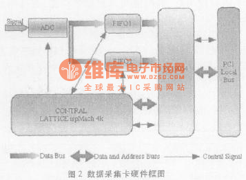

  PCI9054接口芯片的特点:符合PCIv2.2规范的32位33MHz总线主控接口控制器可获得高达132兆字节/秒的PCI突发传输速度;具有两个DMA引擎,可编程目标和起始器数据传输模式和PCI信息传输功能;3.3V,5V容错PCI信号支持通用PCI适配器设计;灵活的3.3V,5V容错局域总线操作,高达50MHz;32位多路复用或非多路复用局域总线支持8位、16位以及32位外围设备和存储设备;工业温度范围操作等。

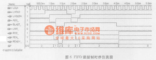

  在本设计中采用PCI9054C模式下的从目标模式和DMA模式。通过从目标模式向CPLD发出各种命令控制字来设定采样率和采样深度。通过DMA模式,将采集存储在FIFO的数据通过PCI9054的DMA通道0传输到计算机的内存中。为了使ADC采集的数据不被覆盖,采用两片FIFO交替存储数据,数据存储和读取时序如图3所示。
  而散/聚(Scatter/Gather)传输相对来说较为的复杂。在这种传输方式中,DMA控制器从PCI或Local总线存储器中的传输链表中加载传输参数,其中每个节点包括PCI地址,Local地址,传输数据量,同时还必须加上下一块传输节点的地址指针。DMA在启动时自动将设置的各参数传递给相应的寄存器,这样通过一个传输链表就可以实现多地址,多数据快的传输。DMA控制器通过检查链表结束标志来判断一个传输是否已经结束。这两种方式可以通过设置PCI9054的DMA控制寄存器DMAMODE0的Bit9来选择。
  从目标模式和DMA模式的读写时序控制均通过CPLD中的逻辑控制来实现(从目标模式的单周期读写时序和DMA模式的读写时序可以参考PCI9054DataBook)。为了实现这两种方式,我们设计了一个简单的状态机来实现(如图5)。S1状态表示一次传送周期的开始;S2状态表示单次传送周期;S3状态是突发传送周期。当PC机通过PCI9054向CPLD写入控制命令时状态机应该是S0→S1→S2→S0状态切换;而当PC机通过PCI9054以DMA方式读取FIFO数据时状态机应该是S0→S1→S3→S0状态切换。
