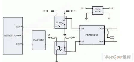

图2 采集模块CAN总线接口

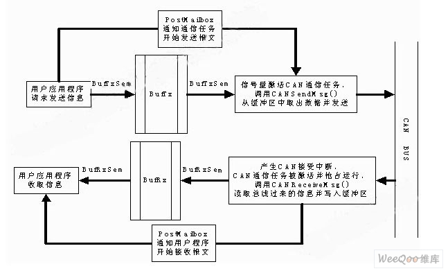

图3 基于缓冲队列的CAN通信过程
  基于缓冲队列支持下的CAN通信任务通信过程如图3所示。
  在该通信任务中,采用查询方式发送,中断方式接收,任何时候只要没有关中断,中断任务的优先级高于其他任何任务。可以说,该任务是“基于中断响应”的。这样处理的好处是能够最大的保证了通信的实时性,同时也使得系统资源的利用率大大提高(相比于收发都采用查询的方式)。任务间的通信和同步通过邮箱和信号量机制进行。
  当用户应用程序(或任务)要求进行远程CAN通信的时候,应用程序(或任务)先要获得BufTxSem并向发送缓冲区BufTx装入报文,写入缓冲区结束后释放信号量BufTxSem,通过邮箱通知CAN通信任务处理报文并完成报文的发送。
  当总线发来报文时,接受节点的CAN控制器会产生一个接收中断,当前运行任务被挂起,CAN通信任务被激活并抢占运行,获取信号量BufRxSem,然后从总线上读取报文并写入缓冲区 ,写入结束后释放信号量BufRxSem,并通过邮箱通知相应的用户应用程序(或任务);应用程序(或任务)通过获得信号量BufRxSem从缓冲区内读取相应的报文信息。
