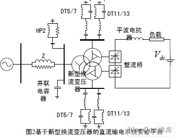

  现以图1所示中间引出抽头接单调谐滤波器的单相三绕组变压器为例,阐述利用变压器 耦合绕组的安匝平衡作滤波机理的新型滤波方式。图中,1表示一次绕组,2表示二次延边绕 组,3表示二次公共绕组,? Ih 表示谐波电流源。箭头所示为谐波电流在变压器中的流通路径。
  阀侧双调谐滤波器 是由串联谐振回路C1、L1和并联谐振回路C2、L2串接而成.两个回路分别有各自的频率阻抗 关系和谐振点,两回路串联构成双调谐滤波器的阻抗频率关系。并联回路C2L2的阻抗特性如 图3(a)所示。图3(a)中两个阻抗特性曲线中,虚线部分表示滤波器的阻抗呈容性;实线部分 则表示滤波器的阻抗为感性;由图3(a)可知,对于基频而言,并联回路的阻抗很小,即并联 回路承受的电压很低,串联回路的阻抗较大,且为容抗。因此,对于双调谐滤波器来说,主 要由串联电容器承受接入母线电压。
