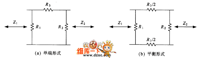

                      图1所示电路可以以最小衰减匹配不相等阻抗。为了在二相异阻性阻抗间获得固定衰减量,可以使用T形或者π形衰减器。图1和图2中单端和平衡电路的元件值用下列公式计算。注意,Z1一定要比Z2大。
  不对称T衰减器首先计算:
  图1 不对称T形衰减器Z1>Z2
  图2 不对称灭形衰减器Z1>Z2
