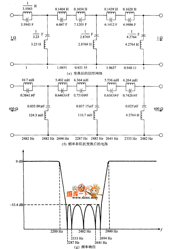

  ⑥所有电感用倒数值电容代替,所有电容用倒数值电感代替,即可将归一化低通滤波器变换为归一化高通结构。所得滤波器如图1(b)所示。
  ⑦为了得到归一化带阻滤波器,以便能够实现图1所示的变换,所有高通元件乘以 Qbr o Qbr由下式给出:
  归一化带阻滤波器结果如图1(e)所示。
  ⑩现在把归一化带阻滤波器对中心频率2482 Hz和阻抗600Ω进行频率和阻抗变换,就可得到最后的滤波器。电感乘以Z/FSF,电容除以z×FSF,其中Z是600Ω,FSF是2πfo,其中几是2482 Hz。电路表示在图1(f)中,其中每节的谐振频率由归一化频率乘以foF得到。频率响应如图1(g)中所示。
  图1 椭圆函数带通滤波器
