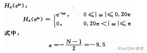

  理想滤波器的频率响应可以表示为:

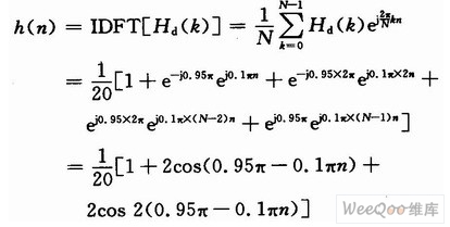

  第二步:在频域内对进行N点等间隔采样,利用频率采样设计公式求频率采样值Hd(k),采样间隔△ω=2π/N=O.1 π,这样在通带内共有3个采样点,分别是k=0,1,2。利用频率采样设计式(10)和式(11),可以得到:
  第四步:根据傅里叶变换的定义求得实际滤波器的频率响应
