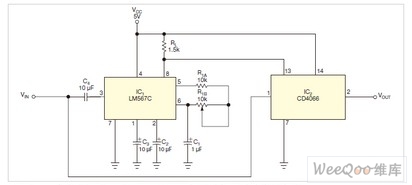

                    ???? 经常有要阻挡某些频率信号的情况,其中最常见的是50Hz或60Hz的电力线工频。图1中的PLL陷波滤波器可以用于阻拦不需要的频率。IC1 LM567C是一只音调解码器。C1、R1A和R1B等元件决定了IC1探测的频率F:F=1/[C1(R1A+R1B)]。当把频率F加到IC1的Pin 3时,输出端Pin 8变为低,因为IC1中的输出晶体管饱和。
图1 一只音调解码器和一只开关可阻拦不需要的频率
  LM567C解码器包含一个同相和正交探测器,由一只VCO(压控振荡器)驱动。VCO决定了解码器的中心频率。解码器的带宽为1070√V/(C2F),其中V是rms(均方根)的输入电压,C2是微法级的电容。带宽是频率的一个百分比。

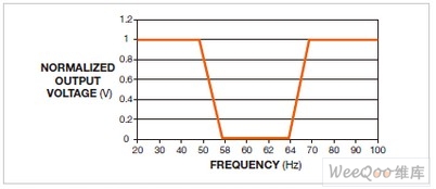

  音调解码器的输出端通至IC2的控制端Pin13,IC2是一只CD406*路双向模拟开关。输入电压连接到CD4066的输入端Pin1。此信号作为开关的控制。当控制端为逻辑1的高时,CD4066开关闭合,或为on,而当控制端为逻辑0低时,开关打开或为off。当IC1探测到不需要的频率时(此时是60 Hz),IC1的Pin 8以及IC2 Pin13为低。这个动作使开关开放,阻止不需要频率的信号通过(图2)。
图2 图1中阻拦的频率为60 Hz
