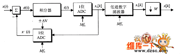

                      要求 工个采样率为点的Delta Sigma(△∑)ADC,其构成如图1 所示,包括
  ①差分器:ε(t)=J(t)-x′(t)。
  ②积分器:i(t)=∫(ε(r))dt。
  ③1位ADC:xs[k]=slgn(i(t))。
  ④1位DAC:x′(t)=△Vrefxs[k]=±△Vref。
  ⑤数宇低通滤波器:xs[k]→xr[k]。
  ⑥抽取器:M倍降采样(抽取)。
  图1? △Σ ADO的结构
