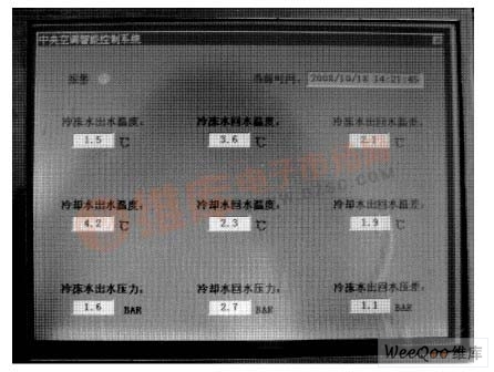

  最终的显示界面如图4 所示。
图4?? 实时数据显示界面

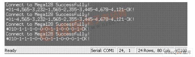

  本网络集中控制器配以自行开发的监控软件和现场控制器,进行了网络通信实验和RS 485 通信实验来测试系统的功能。网络通信实验是使网络集中控制器和PC 机都在同一局域网内,分别为其设置合法的IP地址后,将监控软件发送给网络集中控制器的指令在secureCRT 上打印出来。RS 485 通信实验是将网络集中控制器和现场控制器通过RS 485 网络相连,将现场控制器收到指令后发送给网络集中控制器的信息在secur eCRT 上打印出来。图5 和图6 为打印出来的测试结果。通过实验证明,本控制器的软硬件设计是合理的。
图5? 网络通信实验截图
图6?? RS485 通信实验截图
