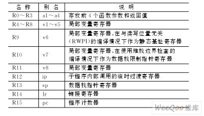

  ARM处理器采用RISC结构,带有丰富的内部寄存器。在编译器使用apcs开关选项,即支持ATPCS(ARMThumb Procedure Call STandard)标准时,理论上有14个寄存器(R0~R12,R14)可以用来存放局部变量。但是实际上有些寄存器有自身特殊的用途,例如R9在与读写位置无关(RWPI)的编译情况下作为静态基址寄存器使用,R12作为子程序内部调用的临时过渡寄存器使用。ATPCS规则中的寄存器名称及说明如表1所列。
表1? ATPCS规则中寄存器说明
  因此,应尽量限制局部变量的数目:①对于函数的参数个数应控制在4个以内,只有R0~R3可用来保存参数,当参数多于4个时将被压入堆栈。如果由于实际应用的需要,参数多于4个,也可以采用结构体来组织参数,传递结构体指针来实现。②函数内部局部变量的个数应控制在12个以内(R0~R11),R12~R15都有特定用途。
