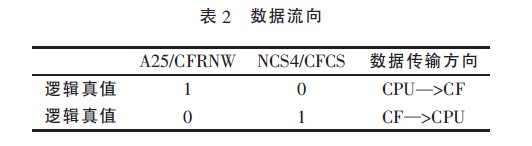

???? ?_CD1、_CD2 为低电平时,CPU 的地址总线的低11 位A[10∶0]于CF 卡的地址总线A[10∶0]连通,CPU的数据总线的低16 位D[15∶0]与CF 卡的地址总线D[15∶0]连通。CPU 的A25/CFRNW 信号是数据流的方向的,NCS4/CFCS 信号是数据总线的传输使能。详细内容请参阅表2。
