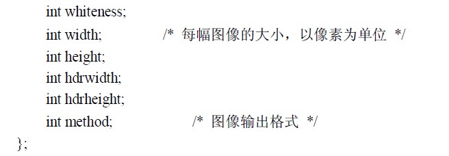

  首先,我们需要定义一个数据结构,其中一个包括图片信息、采集模式、解码方式。具体定义如下。

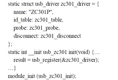

  LinuxUSB驱动程序需要做的第一件事情就是在LinuxUSB子系统里注册,并提供一些相关信息,例如这个驱动程序支持哪种设备,当被支持的设备从系统插入或拔出时,会有哪些动作。所有这些信息都将传送到USB子系统中。以下代码完成USB摄像头的注册功能:
  以上定义的数据含义如下ZC301是客户端驱动程序的名称,用于避免驱动程序的重复安装和卸载。
  zc301_probe则指向USB驱动程序的探测函数指针,提供给USB内核的函数,用于判断驱动程序是否能对设备的某个接口进行驱动。
  zc301_disconnect指向USB驱动程序中的断开函数的指针,当从系统中被移除或者驱动程序正在从USB核心中卸载时,USB核心将调用该函数。
  zc301_table列表包含了一系列该驱动程序可以支持的所有不同类型的USB设备,如没有设置该列表,则该驱动程序中的探测回调函数不会被调用。
  系统启动时,首先需要加载各种驱动模块,然后向系统注册了生产厂商号码(VendorID)和产品号(Pro-ductID)。当USB设备连接到主机上,系统会检测它的VendorID和ProductID,如果与驱动模块的注册内容匹配,则将该驱动程序与设备挂接起来[5]。当插入摄像头时,系统会调用zc301_probe函数。参数dev指定了设备信息,probe函数验证所有可选配置的有效性,并调用usbvideo模块的sbvideo_Regis-terVideodevice()函数向videodev系统注册。

  之前我们讲到了在V4L中定义的主要数据结构及其功能。对应着这些内容,我们需要对这些数据结构进行定义,以抽象化一个视频设备。以下是具体的定义内容:

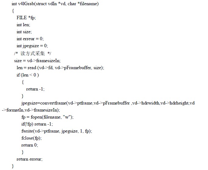

  首先,我们需要定义几个参数,如下:
  FILE*fp;定义一个文件类型指针,指向我们采集到的图像文件intlen;
????? 定义一个整型变量,记录从内存中读取的数据量intsize;
????? 定义一个整型变量,指明一帧图像的数据量interreur=0;定义一个整型变量,指明运行时的错误返回值intjpegsize;定义一个整型变量,指明我们需要的图像大小。
  接着我们调用read(vd->fd,vd->pFramebuffer,size)函数,把存放于图像缓冲区的数据读入到指定的临时文件中。之后根据我们对图像的大小、亮度、对比度等要求转化之前采集到的图像数据,最后我们打开一个文件,把图像数据写入到该文件中并保存。
