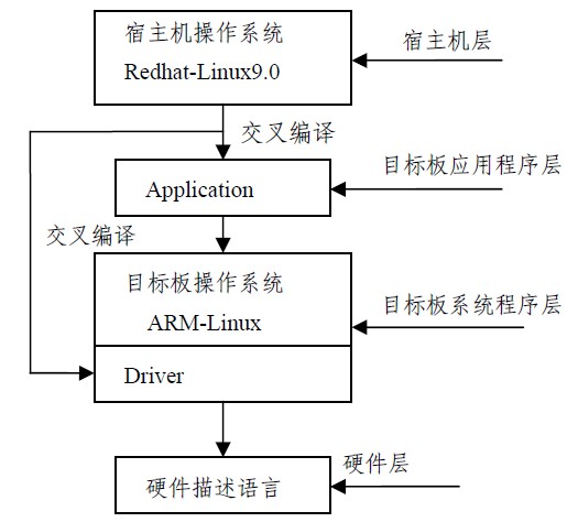

  系统软件总体采用分层思想进行设计。整个系统软件主要由宿主机操作系统、宿主机开发软件、目标板操作系统、目标板底层硬件驱动程序、目标板应用程序、HDL 硬件描述语言组成。宿主机操作系统选择REDHAT-LINUX9.0 版本;宿主机开发软件主要由一些交叉编译环境、汇编和链接工具组成;目标板操作系统选用ARM-LINUX 操作系统;目标板应用程序使用C 代码进行编写;HDL 语言用于对FPGA 的功能进行描述。
  软件系统分层示意图如图2 所示。在宿主机中,交叉编译将要在目标板平台上运行的应用程序代码和底层硬件驱动程序代码展开,然后通过宿主机与目标板之间的硬件接口传递到目标板中,目标板通过底层硬件驱动程序控制FPGA 模块中配置的各功能寄存器,从而完成具体的控制任务。本文重点介绍FPGA内部功能模块的设计及驱动程序接口设计。
图2 软件系统分层示意图

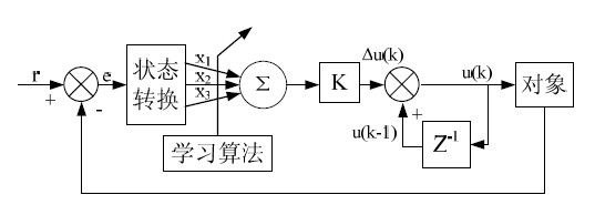

  4.1 单神经元自适应PID 控制器设计
  单神经元自适应PID 控制器的结构如图5 所示。
图5 单神经元自适应PID 控制器
  图5 中,神经元的3 个状态变量分别为:
  单神经元自适应控制器是通过对加权系数的调整来实现自适应、自学习功能,权系数的调整是根据有监督的Hebb 学习规则实现的。
  控制器的输出为:
  其中:
  式(5)中,w'i为加权系数,可在线修正。加权值的在线学习则采用规范化的学习算法,公式为式(6):
  式(7)中ηi(i = I、P、D ), ηI 、ηP 、ηD 分别为积分、比例、微分的学习速率。
