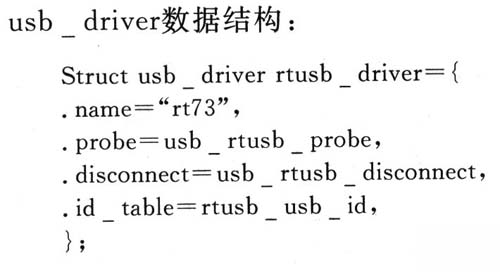

  USB无线网卡驱动程序首先向USB子系统注册自己,然后通过vendor id和device id来判断硬件设备是否已经插入总线,摄像头驱动程序需要创建一个
  当无线网卡插入USB总线时,USB core就会调用Probe方法来检测被传递进来的信息,以确定无线网卡设备是不是与驱动程序匹配,同时填充struct net_device完成对该网络设备的初始化。当无线网卡被拔出时,USB core就会调用Disconnect方法来完成清除工作。驱动程序通过显示模块的初始化和消除函数注册与注销模块调用module_init来初始化一个模块,并在卸载时调用moduel_exit函数。
