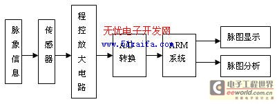

  按照中医脉诊的理论,从左右手腕的寸、关、尺三部按不同的轻重可获知人体五脏六腑的病理变化,模拟中医脉诊过程,设计中医脉象仪。脉象仪原理图如图1所示。
图1 脉象仪原理图
