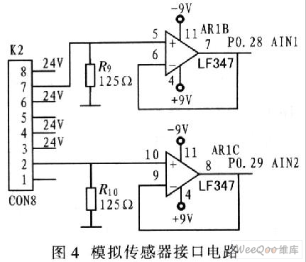

CON8插座是模拟传感器的连接插座,24 V用于给模拟传感器供电,信号输出引脚直接连接到运放LF347输入引脚。温度传感器输出与被测温度成线性的4~20 mA的电流信号。所以系统采用射随器,先让电流流过125 Ω电阻到地,将4~20 mA电流信号转换成相对应0.5~2.5 V电压。电压输入信号经过射随器,运放输出的电压信号大小不变,直接连接到LPC2292的A/D引脚。这样下位机将数字、模拟传感器各种信号经A/D转换器转换采集后,打包通过CAN总线直接上传到上位机,上位机再通过数值转换,就可得到沟道中各种信息真实值。这种电流转换电压设计不仅简单,而且精度高,稳定性好。

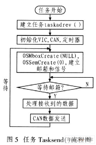

工程的CAN实现主要通过建立两个任务来实现,即CAN发送任务和CAN采集任务。在主函数main中先利用OSInit()初始化μC/OS-II操作系统,建立一个信号量并把信号计数器清零,然后利用OSTaskCreate()创建第一个任务Tasksend(),再通过OSStart()启动操作系统的多任务调度机制,开始运行系统的主要应用程序。主函数代码如下:
基于μC/OS-II的CAN接收数据、发送数据任务流程图如图5,6所示。
