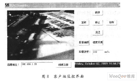

  远程地址栏输入服务端IP地址,点击“创建连接”按钮即可和服务器端进行连接,连接成功后,就可以进行一系列的命令发送。

  该设计在自制电路板板上进行了软、硬件的系统集成及测试。测试结果为:图像采集时钟24 MHz;图像采集速度为30 f/s;行同步频率为14.5 kHz,图像采集像素为640×480;JPEG压缩比达到10:1;运动控制命令响应时间为5μs,网络传输速率达10 Mb/s。
