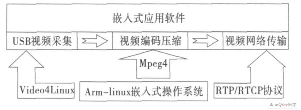

2? 系统的软件设计
系统的软件设计主要包括如下几个方面: 交叉编译环境的搭建、USB 视频采集、视频编码压缩, 以及视频流的网络传输。 系统软件架构如图2 所示。
图2 系统软件架构

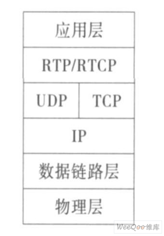

利用摄像头设备采集的视频图像经ffmpeg 压缩为MPEG- 4 视频流以后, 需经过网络传输。 视频监控系统的实时性要求较低的时延和较小的丢包率, 由于TCP 的重发机制带来较大的时延, UDP 本身又不提供任何Qos 保证, 因此需要通过实时传输协议( RTP) 和实时控制协议( RTCP) 配合使用, 提供数据实时传输和Qos 服务来满足网络视频数据实时传输的要求。 RTP 数据协议负责对流媒体数据进行封装及完成媒体流的实时传输, 本身并不能为按序传输数据包提供可靠的保证, 也不提供流量控制和拥塞控制。 可靠性传输是由与它配合使用的实时传输控制协议RTCP 来负责完成的。 RTP 是目前解决流媒体实时传输问题的最好办法, 系统中的视频传输模块采用了RTP 和RT CP 传输协议。
RTP 协议为传输层协议, RFC 在对RTP 的定义过程中并没有对其底层协议进行定制。 RT P 不提供网络连接, 在使用中通常需要与U DP 等其他协议配合。 RTP 协议使用U DP 的端*并将RT P 执行程序写在U DP 的上层, 它可以看成是传输层的上层子层。 RTP 信息包中封装了编码后的视频数据, 每个RTP 信息包被封装在UDP 信息段中, 然后再封装在IP 数据包中以备网络传输。 图3 给出了RTP/RTCP 在协议栈中的位置。
图3 RT P/ RPTCP 在协议栈中的位置
在实际开发过程中, RTP 执行程序被看做是应用程序的一部分, 被集成到应用程序当中。 在发送端, 首先创建RT P 会话, 在创建RTP 信息包的应用程序中写入执行RTP 协议的程序, 然后应用程序将RTP 信息包发送到UDP 的套接接口。 同样, 在接收端,RTP 信息包通过UDP 套接接口输入到应用程序, 并将执行RT P 协议的程序写入到从RTP 信息包中抽出媒体数据的应用程序。
