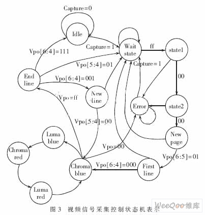

  Idel:默认空闲状态。如果视频采集标志capture置位,则进入Wait State状态;如果capture不置位,则停留在Idel状态。
  Wait State:此时如果收到数据0xff,则进入State1,其他情况仍然循环停留。
  State1:如果此时收到数据0x00,则进入State2;收到其他数据则进入Error。
  State2:如果此时收到数据0x00,则进入New page状态,否则状态返回到Wait State。
  New page:此时视频处于消隐状态,如果收到的视频数据vpo[6:5]=01,则正在消隐,转入第一行数据接收状态First Line,否则跳回Wait State状态。
  First Line:如果收到vpo
  • =000,表明下一个数据即视频图像数据,否则返回到Wait State。
      Chroma blue:正确有效的数据,如果此时接收到vpo=0xff,则表明数据转入End Line,如果收到vpo=0x00,则转入Error状态。
      Luma blue:亮度蓝色数据,接收完转入Chroma red状态。
      Chroma red:色度红色数据,接收完转入Luma red状态。
      Luma red:亮度红色数据,接收完转入Chroma blue状态。
      End Line:如果vpo
  • =011,表示奇数场结束,偶数场将要开始,转入New line状态;如果vpo
  • =111,表示一帧数据结束,转入Idle状态;如果vpo[5:4]=01,表示一行结束,下一行将要开始,转入New line状态;否则进入Error状态。
      New Line:如果接收到的vpo[5:4]=00,表示有效数据接收,转入Chroma blue状态;否则转到End Line状态。
      Error:错误状态,ITU-RBT656规定Y=[16 235] CBCR=[16 240]范围内,越此范围就为错误状态。如果capture=1,跳转到Wait state状态,否则停留在Error状态。该系统具有自动错误恢复能力。
