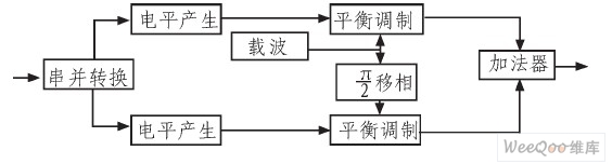

  QPSK信号的调制可分为相位选择法和调相法,本文采用调相法进行设计,其调制框图如下图1所示。
图1 QPSK调相法调制框图
  图1中,串/并变换器将输入的二进制序列依次分为两个并行的双极性码序列。设二进制数分别为a和b。双极性的a和b脉冲通过两个平衡调制器分别对同相载波和正交载波进行二相调制,两路输出叠加后就可以得到QPSK信号。
