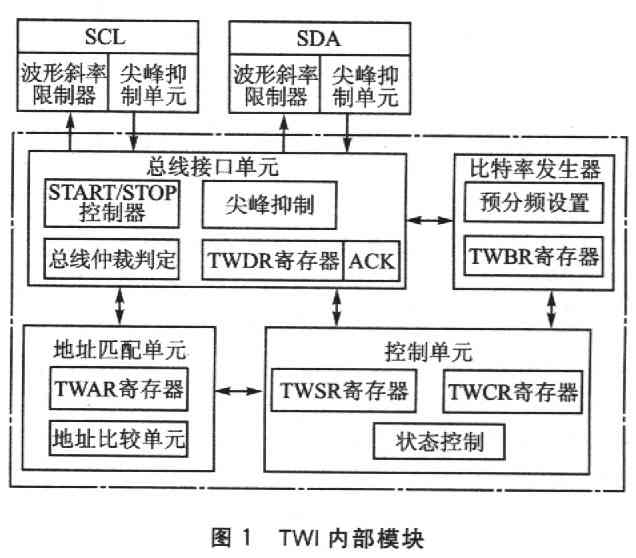

    TWI内部由总线接口单元、比特率发生器、地址匹配单元和控制单元等几个子模块组成,如罔1所示。图中,SCL、SDA为MCU的TWI接口引脚。引脚的输出驱动器包含一个波形斜率限制器以满足TWI规范;引脚的输入部分包含尖峰抑制单元,以去除小于50ns的毛刺。总线接口单元包括数据与地址寄存器TWDR、START/STOP控制器和总线仲裁判定硬件电路。比特率发生器单元用来控制TWI工作于主机模式时时钟信号SCL的周期,具体由TWI状态寄存器TWSR的预分频系数以及比特率寄存器TWBR设定;当TWI工作于从机模式时,无需对比特率或预分频进行设定。地址匹配单元将检测从总线上接收到的地址是否与TWAR寄存器中的7位地址相匹配。控制单元监视TWI总线,根据TWI控制寄存器TWCR的设置作出相应的响应。

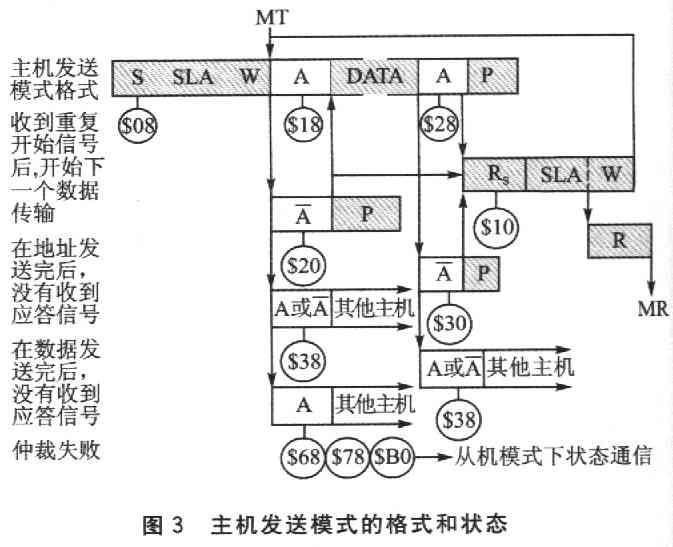

    在主机发送模式下,主机向从机发送数据。为了进入主机模式,必须先发送START信呼;紧接着的地址包格式决定是进入MT或MR模式。如果发送SLA+W,则进入MT模式;如果发送SLA+R,则进入MR模式。主机发送模式的格式和状态如图3所示。

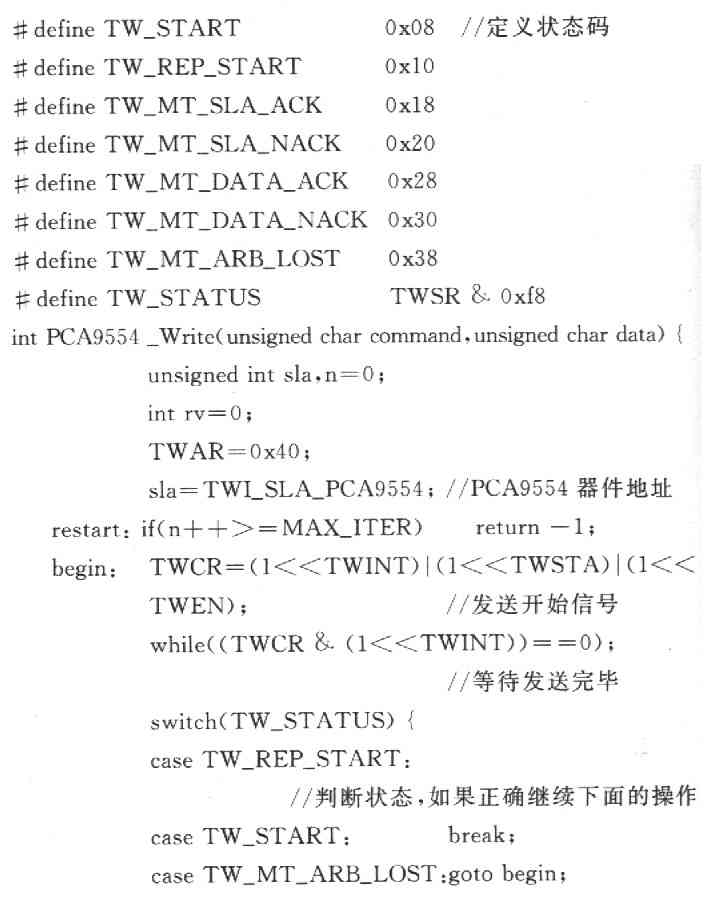

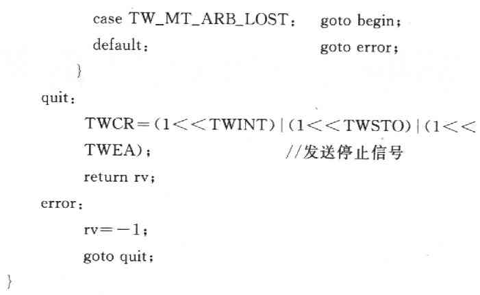

    下面将通过一个具体的实例来说明如何在实际应用中对TWl进行编程。本程序的主要功能是向PCA9554中写入数据,若错误则返回一1;否则返回O。其中参数command为命令字节,data为要写入的数据。
