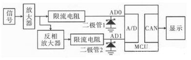

        1电路设计
        图1总体电路示意图
        1.1设计原理
        当输入的信号经放大电路放大后,若信号为正,则二极管1截止,信号无损失地从AD0口输入,同时正的信号经反相器反相后变成负的信号,二极管2导通,所以AD1口接收到的信号为二极管2的正向导通压降的负值,只要这个负值电压的幅度小于A/D口输入的允许值,则由此口采集的A/D值就为0,因此在这种情况下的A/D值就是AD0口的值;
        反之,当输入的信号为负值时,二极管1导通,AD0口接收的数据为0,而经反相器反相后的信号为正,二极管2截止,AD1口接收数据。
        若AD=AD0-AD1,当信号为正时,AD=AD0-0,为正;当信号为负时,AD=0-AD1,为负。此时,AD可接收的数据由原来的0~5 V扩展为-5~+5 V.

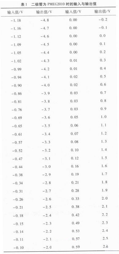

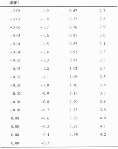

        表1是二极管为PMEG2010是测得的数据,将数据拟合后可得到二极管为PMEG2010时所得曲线,如图2所示。
        表1二极管为PMEG2010时的输入与输出值
        图2二极管为PMEG2010时所得曲线
        由图2所示,在零点附近输入与输出之间呈明显的非线性关系。原因是PMEG2010的反相漏电流过大,且漏电流大小与输入信号的大小之间也呈非线性关系,所以测得的数据与输入值之间呈非线性。

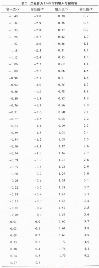

        表2二极管为1N60时的输入与输出值
        将上述所测得数据拟合后得到图3所示。
        图2二极管为1N60时所得测得的曲线
        图3是拟合后的曲线,由图可看出输入值和输出值之间呈较好的线性关系,拟合曲线的方程为y=0.049 421 335 942 257 8+2.261 803 178 235 24×x,相关系数为R=0.999 72,可满足一般的测量需要。
