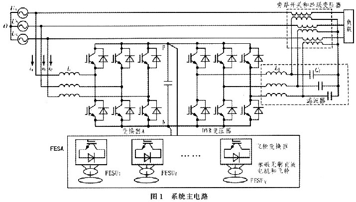

基于飞轮储能的DVR的拓扑结构如图l所示,其主要由DVR变换器、滤波器、旁路开关、串联变压器、变换器A、电感L和飞轮储能阵列(FESA)组成。
DVR变换器、滤波器、旁路开关和串联变压器一起组成串联型电压恢复器,变换器A和电感L构成PWM整流器,飞轮储能阵列由多台飞轮储能单元(FESU) 并联组成,飞轮储能单元由飞轮变换器、永磁无刷直流电机和飞轮3部分组成。电网电压正常时,飞轮处于充电状态:在电网电压发生暂降时,DVR变换器经串联变压器向电网注入补偿电压,从而保证负载电压是额定电压。浅度电压暂降时能量由电网提供;深度电压暂降时能量由飞轮提供。

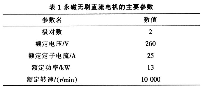

驱动电机采用三相永磁无刷直流电机,因其具有运行可靠、免维护、高效率以及调速性能好的特点,其主要参数如表l所示。

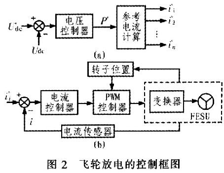

2.2 飞轮放电控制
    在飞轮放电过程中,电机运行于制动状态,随着转速的降低,电压也随之降低。为了得到恒定的直流母线电压,采用电机回馈制动的半桥调制方式。
    各台并联飞轮属于同一规格,电气参数基本一致;前后两次电压暂降间隔足以让所有飞轮转速都上升到额定转速,故功率和储能量相等;为了减少系统损耗,每次放电时投入运行的飞轮个数应尽可能少。飞轮放电控制的关键点是如何计算放电的飞轮台数以及每台飞轮的输出电流指令值。
    各台飞轮的充放电次数为:T1≥T2≥…,≥TN,则放电控制策略如下:
    1)按照充放电次数由少到多依次给各台飞轮排序,如充放电次数相同,则转速高者序列号小。
    2)根据式(1)确定进入放电状态的飞轮台数m。
式中,Pmaxi为i台飞轮的最大输出功率;P*是需要输出的功率指令值。
    3)当P*<Pmax1,FESU1进入放电状态,其输出电流指令值为: ,其中E1为BLDCM1的反电动势;当P*>Pmax1,输出功率指令值超出任意一台飞轮储能单元的最大输出功率。因此,需多台飞轮进入放电状态,FESU1至FESUm-1的输出电流指令值为: ,FESUm的输出电流指令值为
    随着能量的释放,飞轮转速下降,故储能量和输出功率随之减小,当原有投入放电的飞轮不能满足负载需求时,投入放电的飞轮台数以及各台飞轮的输出电流指令值需重新计算。
    将之前进入放电状态的飞轮的序列号都增加1,然后返回1)重新计算。当电网电压恢复正常时,投入放电状态的飞轮的充放电次数都增加1。由上述分析可得飞轮放电的控制框图如图2所示。

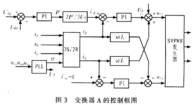

2.4 变换器A的控制
    变换器A的控制目的是控制直流母线电压恒定的同时,实现交流侧输入电流的正弦化且与电网电压同相位。

   式(6)实现了电流内环的解耦控制。由上述分析可得变换器A的控制框图如图3所示。

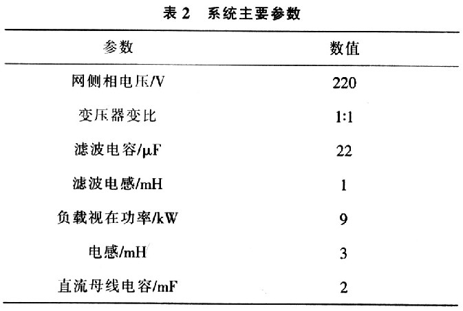

    针对提出的拓扑结构和控制策略,利用Matlab/Simulink进行仿真研究。系统主要参数如表2所示。其中,FESA由2台FESU并联组成。

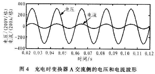

3.1 飞轮充电状态
    图4是飞轮充电时变换器A交流侧的电压和电流波形,由图4中可以看出电流与电压同相,实现了电流对电压功率因数控制。图5是飞轮充电过程中,电机A相电流波形。相电流波形为方波,在换相过程中,相电流有一定的波动。

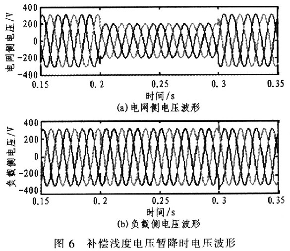

3.2 浅度电压暂降补偿状态
    在浅度电压暂降补偿状态时,能量由变换器A提供。图6给出了电压暂降时的动态补偿波形,由图6可以看出系统补偿动态响应速度快,同时具有良好的稳定性和跟踪性能。

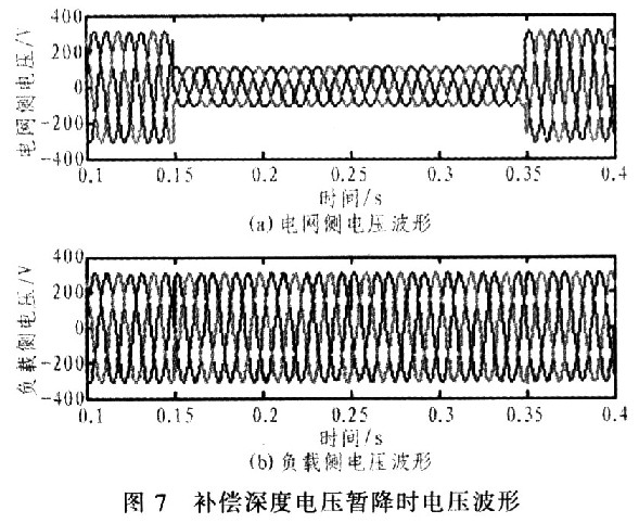

3.3 深度电压暂降补偿状态

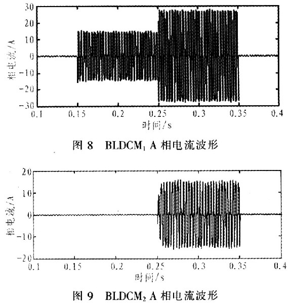

    在深度电压暂降补偿状态时,能量由飞轮提供。图7给出了动态补偿波形。图8和图9是飞轮放电过程中,电机的相电流波形。在O.15~O.25 s之间,BLDCMl处于放电状态;在O.25 s时负载突增,两台飞轮都进入放电状态。
