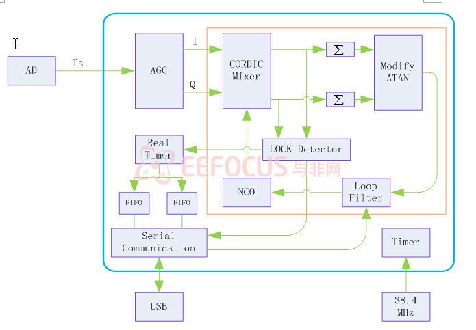

          (2)、本设计所要实现的锁相环的基本框架
        图(2)、本设计所要实现的锁相环的基本框架
          本设计中,鉴相器有CORDIC混频器加上修正的arctan相位提取器组成,环路滤波器有理想二阶环组成,NCO由32位的数字累加器组成。

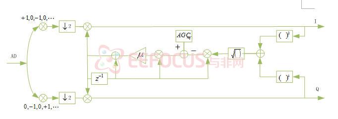

          1、数字前端AGC模块
          数字前端模块的框图如下:
        图(3)、 数字前端模块框图
        数字前端模块接收来自ADC的采样数据,然后分成两路输出给载波恢复模块。输入到ADC的模拟信号频率为 ,ADC的采样频率为 。这种IQ采样过程把ADC的输出数据频谱搬移到 附近。在数字前端模块中,把输入的数据分成I、Q两路,然后数字混频到基带。这个数字混频只是简单的乘上频率为 序列,不会产生二次频,因此后续不需要滤波处理。信号处理过程的数学表达式如下,假定ADC的中频输入信号为一简单的正弦波:
          ADC的输出为:
          经奇偶分离和数字混频后,输出的IQ两路信号分别为:
          这两路信号在频域上存在2F1频率附近的频谱,因此必须把这个频谱消除掉。本设计采用了直接抽去掉0的方法,抽取后I,Q两路信号的数据速率从4F1降到了2F1。
          经抽取后的两路信号分别为:
          从上两式可见,直接抽取的方法会使I、Q两路信号之间存在一个跟采样频率及多普勒频偏有关的固定相位偏差
          但是由于
          因此这个偏差非常小,在本设计中就不考虑这个固定偏差了。于是
          其中 都为零均值的高斯噪声,且互不相关,方差为 ,其中 是单边带噪声功率谱密度。
        一般载波跟踪环要工作在很大的动态范围下,为了使环路带宽和阻尼系数变化范围不要太大,从而使环路处于正常的工作状态下,必须控制环路内的信号强度,因为环路带宽和阻尼系数与信号强度有关。
          AGC使信号可以保持一个近乎恒定的信号强度,增大了环路的动态范围,影响的是信号的功率或幅度,而对于相位几乎没有影响。AGC是采用了相干AGC的处理方法,由于它对于相位无影响,它的作用只是输出一个幅度尽量恒定的信号,因此这里就不讨论AGC的算法了。

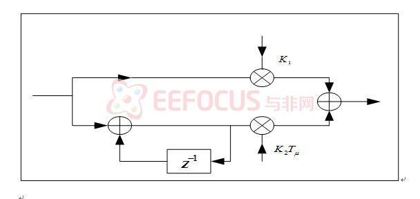

        3、环路设计及分析
          基于跟踪性能和稳定性的折中考虑,接收机一般采用二阶环。在本设计中,我们采用了理想型积分环路滤波器。理想型积分环路滤波器的锁相环有更佳的跟踪性能,在固定频偏下,无稳态相位误差。
          一阶理想型积分环路滤波器的数字域表达式:
          为环路等效噪声带宽, 阻尼系数一般取0.707。
        图(5)、环路滤波器实现框图

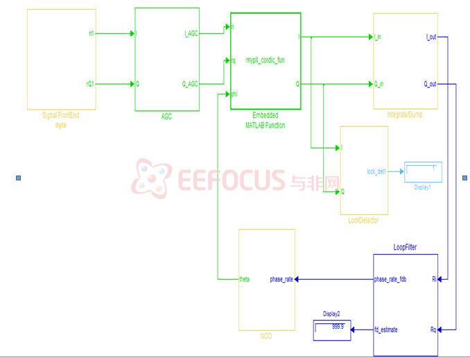

          用MATLAB软件搭建锁相环的核心仿真平台,包括中频欠采样,数字前端分成I、Q两路信号,AGC,CORDIC混频,积分抖落滤波器,修正的正切相位提取器,环路滤波器,NCO,锁定检测等。
          (1)、系统框图
                    图(6)、SIMULINK中搭建的DPLL仿真图

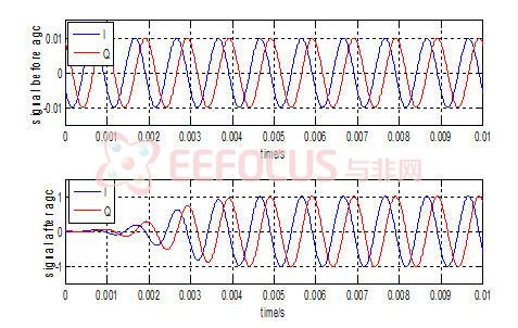

          1、AGC的仿真,输入AGC的I、Q两路信号幅度为0.01V Vpp,从仿真图中可用看出AGC输出的幅度为1V Vpp,锁定时间在3ms左右。

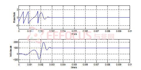

          2、相位误差以及多普勒频偏的估计的仿真,在仿真中我们设定的多普勒频偏为1kHz,从下图的仿真结果锁定后的相位误差非常小,所得到的多普勒频偏的估计也恰好为1KHz。
        图(8)、相位误差及多普勒频偏估计仿真

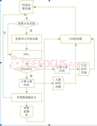

          五、软件流程
        图(9)、FPGA内的软件流程
