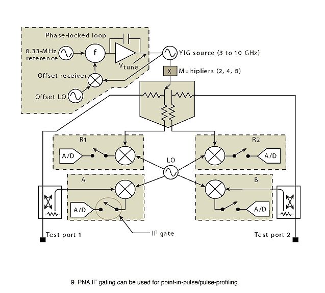

在这种配置下,一个外部的耦合器被用来耦合回脉冲调制源信号给参考接收机(图9)。当测量比率参数的时候这很有用,因为校正之后在外部元件中的任何偏移都会对测量结果有最小的影响。测量和参考接收机都会发现同样的偏移。源的后面放有一个调制器,它必须有一个和DUT要求(即,它必须能够以最小的衰减传送源信号)相等的频率响应。调制器的后面会放一个放大器用来在测量和校正中提供一个不变的源匹配,并且也会被用来增加脉冲调制信号的功率。可能需要一个隔离器(在调制器之前)来隔离分析仪源和调制器,这样当调制器在空闲状态(没有能量穿过调制器)时,任何由于调制器空闲状态匹配的高反射可以在到达分析仪之前被最小化。可能也会需要一个高通滤波器(在调制器的后面)来滤除任何由调制器产生的视频馈送,它会干扰分析仪的工作。        有三个不同的脉冲响应测量方式可以用来决定脉冲特性(图10)。通过在微波PNA中利用接收机门控,其中任何一个可以用来和同步脉冲获取或者频谱归零技术一起工作。接收机门控是通过在第一个转换器后增加中频门控(开关)来实现的。这些门是TTL控制的,通过为输入的脉冲调制RF信号提供一个时延和宽度,提供硬件能力来实现点内脉冲和脉冲成型。
        平均脉冲测量通过不采用任何接收触发时延或者门控来实现。这意味着在脉冲持续期间,接收机测量和集成从DUT过来的所有的能量。实际上,门控宽度设成和脉冲宽度一样或者更大。
        点内脉冲测量为用户提供在脉冲持续期间的任何点测量DUT输出的能力,这通过在源/偏移被脉冲调制和接收机开始接收数据的时间之间应用一个时延来实现。允许脉冲调制能量通过接收机的时间门控宽度也可以规定提供一个可变的接收机集成窗口。
        脉冲成型和点内脉冲相似,但是测量信息在一个CW频率显示在时域,其中时间轴代表一个具有可边时延的点内脉冲测量(即,从开始延迟到停止延迟)。这可以看作是把点内脉冲测量穿过脉冲的包络。对微波PNA来说,最小接收机门控宽度大约是50ns,从而可以为脉冲成型分析得到非常好的的分辨率。
