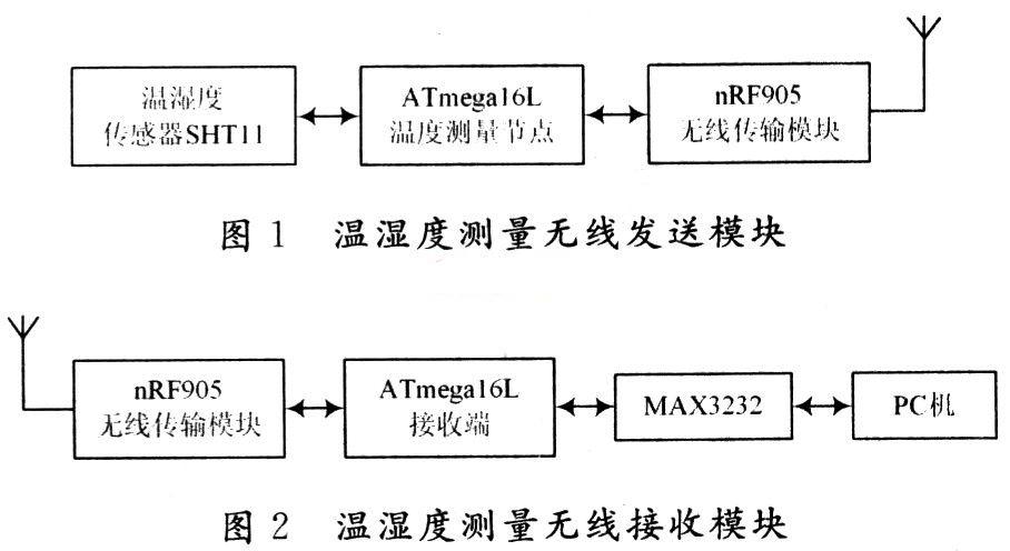

  如图1,图2所示为低功耗温湿度无线测量系统的发送和接收模块的框图。
  其中图1为无线发送模块,以Atmega16L为主控制核心,控制温湿度传感器SHT11采集环境的温湿度,然后利用NRF905无线传输模块将采集到的温湿度数据发送给温湿度测量无线接收模块进行相应处理。
  图2为温湿度测量无线接收模块,以Atmega16L为主控制核心,利用NRF905无线传输模块接收温湿度数据,然后利用MAX3232上传给PC机,利用相关上位机软件实时监测。

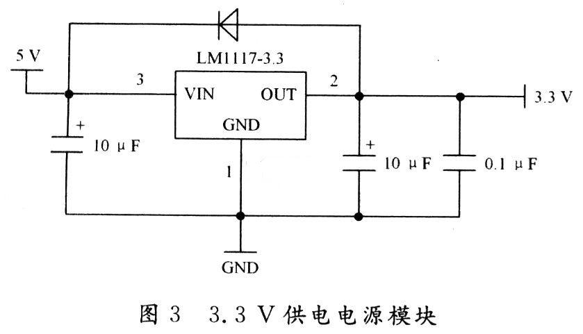

  2.1 3.3 V供电电源模块
  本设计所需的电压为3.3 V,故采用LM1117-3.3电源供电系统,如图3所示。无线发送模块以及温湿度测量模块使用的器件皆为低功耗器件。对发送端而言,可以采用5 V电池供电,很适合在野外等环境进行温湿度测量采集。而接收端可以采用5 V开关电源供电。其核心部件LM1117-3.3是一个低压差电压调节器系列。压差在1.2 V输出,此时相应的负载电流为800 mA。

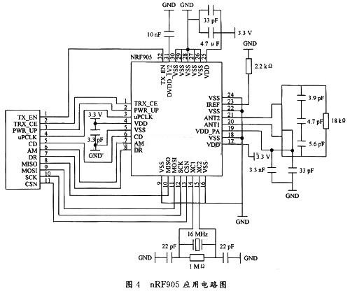

  无线收发芯片采用挪威Nordic公司的单片无线收发器芯片NRF905。工作电压为1.9~3.6 V,工作于433/868/915 MHz三个ISM频道,最大数据速率为100 Kb/s。芯片内部集成了频率合成器、接收解调器、功率放大器、晶体振荡器和调制器。其主要特点是能够自动处理报头和CRC冗余校验,而且可以直接通过 SPI接口来进行软件配置。此外,其功耗非常低,以-10 dBm的输出功率发射时电流只有11 mA,工作于接收模式时的电流为12.5 mA,并内建有空闲模式与关机模式,易于实现节能。
  NRF905的应用电路如图4所示。电路主要利用NRF905与外围器件构成的电路组成无线发送接收电路,图4展示的是用NRF905差分连接的环形天线图。其中,NRF905模块的SPI接口引脚MOSI,MISO,SEK引脚分别接Atmega16L的SPI接口引脚:PB5(MOSI),PB6(MISO),PB7(SCK)。NRF905的 SPI接口工作于从机模式,并且利用环形天线发射信号。

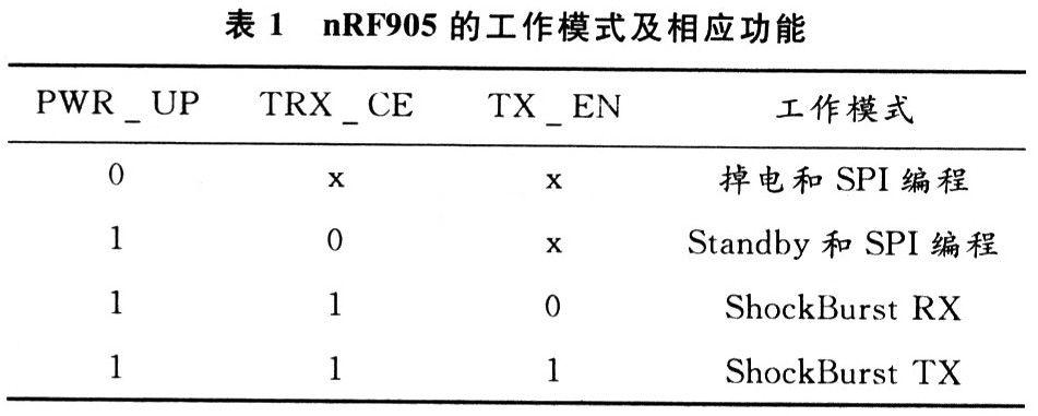

  为了充分利用能量,NRF905分别设定了两种工作模式和两种节能模式,分别由TRX_CE,TX_EN和PWR_UP三个引脚决定。因此,设计使用Atmega16L的PA2~PA7连接至NRF905的控制检测,用于切换模式以及配合通信。表1为NRF905的工作模式及相应功能。

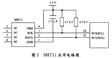

  SHT11的应用电路如图5所示,VDD与GND间通过0.1μF的去耦电容相连,且其I2C接口的 SCK,DATA直接与ATmega16L的两线串行接口通过4.7 kΩ上拉电阻SCL与SDA相连,用于数据的传输交换。

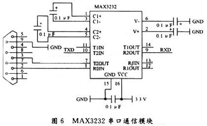

  2.5上位机接口电路
  为了便于监控,引入上位机功能,并加入串口通信模块。3.3 V到RS 232电平(±12 V)的专用转换芯片MAX3232的外围电路如图6所示,其中五个电容均取0.1 μF的典型值。串口DB9只用三根线,5端公共端接系统的地,2,3端分别是接收和发送端。DB9接口通过交叉串口线连到PC机上,这样就可以完成硬件串行通信。

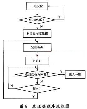

  对于无线发送而言,在测量发送数据以后,应考虑到数据传输的可靠性,因此加上校验功能,并且为防止偶然的发送失败带来的不良后果,采取定时等待,超时后重发,收到接收主机命令后才进入休眠的模式。具体流程图如图8所示。
       对于接收端而言,所完成的任务是时刻检测无线接收模块,对于收到的数据进行校验,如果正确收到数据则无线发送相关指令告知接收端,使其能够尽快进入休眠省电模式,并且通过上位机显示温湿度;而接收到错误数据后不做任何处理,等待接收端再次发送数据。
