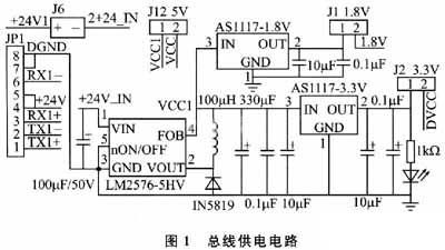

  总线供电系统就是通过总线给挂在总线的设备提供电压,本设计能给设备提供5 V、3.3 V和1.8 V的电压。因为RJ45输出标准的+24 V,为了得到5 V、3.3 V和1.8 V的电压,必须进行电平转换。本设计是通过LM2576-5、ASlll7-1.8和ASlll7-3.3电源转换芯片,得到所需的电压。总线供电电路如图1所示。
  RJ45提供的24 V电压通过电阻熔丝,输入到电压转换芯片LM2576-5HV的VIN端,从FOB输出5 V的电压VCCl。VCCl经过去耦和滤波后,输入到电压转换芯片ASlll7-1.8V和ASlll7-3.3V的IN端,得到1.8 V的电压和3.3 V的电压DVCC。同时,总线供电也可以给锂电池提供充电电压,锂电池充电控制芯片的充电电压是3.5~7 V,所以可以用VCCl为其充电。具体实现时,在VCCl和MAXlll5的DC输入之间设计了一个充电开关。当采用总线充电时,把开关打到开的位置;当采用充电适配器充电时,把开关打到关的位置。

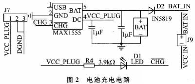

  在锂电池供电系统中,电池输出电压经过TPS60110、TPS60l00电源芯片,电平转换后,得到所需的5 V、3.3 V和1.8 V电压。在充电电路中,MAXl555作为控制芯片。MAXl555通过充电接口和AC适配器电源为单节锂离子(Li+)电池充电。它不需要外部FET或二极管,可以接受最高7 V的输入电压。片上温度限制简化了PCB布局,通过优化充电速率,可以在电池状况和输入电压处于最糟糕的情况下不受散热问题的制约。当达到MAXl555 温度限制时,充电器并不关断,而是逐渐降低充电电流。电池充电电路如图2所示。
  充电电压输入到VCC_PLUG,开始给锂电池充电,指示灯D1变亮,表明充电完成。

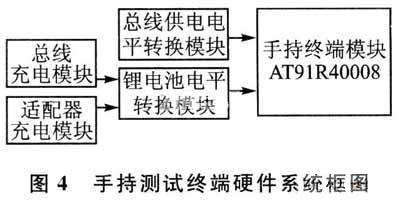

  基于工业以太网和工业无线通信的手持测试终端是一款多功能的测试设备。该手持测试终端采用的是AT91系列ARM微控制器芯片,它包含了微处理器(AT91R40008)、存储器、通信模块、总线供电通信接口、显示终端、无线通信模块、手持键盘等重要组成部分;其集成EPA(Eth-ernet for Plant Automation)和IEEE 802.15.4(低数据率的WPAN标准)两个协议。它能实现有线和无线现场的网络现场测试、EPA协议分析和设备标定。由于其应用于两种工业现场,因此采用了两种不同的供电方式,即在工业以太网中通过总线供电的方式进行供电,在工业无线的传输方式应用锂电池供电,在总线供电正常工作的同时可以对锂电池充电,也可以用外接的电源适配器锂电池充电。其硬件框图如图4所示。

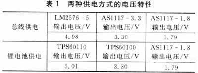

  在手持测试终端的应用中,对两种供电方式的电压特性进行了多次测量。手持测试终端稳定工作时的电压情况如表1所列。
