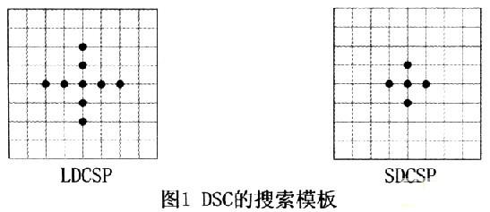

  1.2 菱形十字搜索(DCS)算法
  菱形十字搜索算法(DCS)算法是在DS算法基础上改进而来,DCS的匹配模板是建立在两种不同的搜索模板之上的,即大菱形十字型(LDCSP)和小菱形十字型(SDCSP),如图1所示。其中,十字型可以对应于实际的运动的矢量分布,而交叉型则是为了加速搜索效果。
  DCS算法在进行运动估计匹配运算时,有三种可能的情况:
  (1)若MBD点位于LDCSP中心位置,说明图像是静止的,DCS算法一步结束;
  (2)若MBD点位于LDCSP小十字位置,说明图像的运动较小,则在此基础上按照SDCSP模板反复进行交叉搜索。
  (3)若MBD点位于LDCSP大十字位置,说明图像的运动较大,则在此基础上按照LDCSP模板反复进行交叉搜索。
  由此可以看出,DCS算法的优点是,可以根据图像的运动类型(如上述三种情况),白适应选择下一步相应的搜索模板,使搜索与图像内容有关(基于内容的搜索),从而得到较好的搜索效果;DCS算法的搜索并不一定要经历模板由大到小的必然过程,有时一步即可完成搜索;用DCS搜索时,十字形模板对应于实际的运动矢量分布,交叉形模板则有准确性“聚焦”特性,这从本质上体现了DCS是粗定位和准确定位的有效结合。 <Script type=text/javascript> function ImgZoom(Id)//重新设置图片大小 防止撑破表格 { var w = $(Id).width; var m = 650; if(w < m){return;} else{ var h = $(Id).height; $(Id).height = parseInt(h*m/w); $(Id).width = m; } } window.onload = function() { var Imgs = $("content").getElementsByTagName("img"); var i=0; for(;i

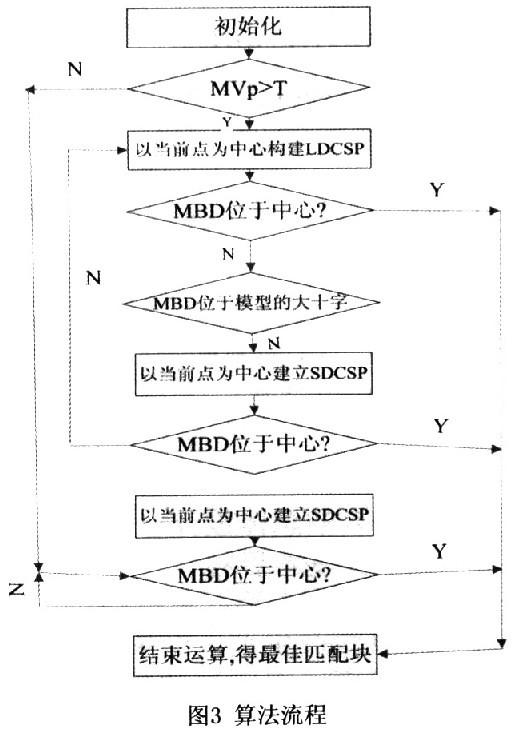

  3 自适应运动估计算法
  结合上述DCS算法和阈值的确定,可采取先对视频图像的运动块进行阈值的判断,再根据判断结果进行最佳匹配块的搜索。具体搜索步骤描述如下:
  Step 1:判断当前块运动矢量MVp和阈值确大小。若MVp&ge;T,则进入Step 2;若MVp<T,则进入Step 5。
  Step 2:用LDCSP在搜索区域中心及周围8个点进行匹配运算,然后判断,找出MBD点。若MBD点位于中心点,说明宏块是静止的,DCS算法一步结束,得到最优匹配块;否则进行Step 3。
  Step 3:若MBD点为LDCSP模版的小十字处,以该点为中心构建SDCSP进行匹配计算,若MBD点位于中心点,所得MBD点为所求。否则,进入Step 4。
  Step 4:若MBD点为LDCSP模版的大十字处,以该点为中心构建LCSP进行匹配计算,进入step 2。
  Step 5:用LDCSP在搜索区域中心及周围5个点进行匹配运算,然后判断,找出MBD点。若MBD点位于中心点,所得MBD点为所求;否则继续Step 5。
  算法流程图如图3所示

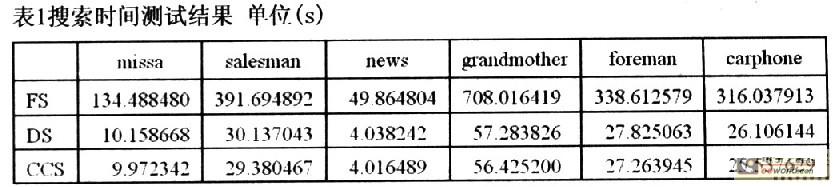

  4.1 搜索时间的比较
  为了时间测试的准确性,测试时采用的是VC++提供的两个精确时间函数:QueryPerformanceFrequency()和OuerPerformanceCounter()精度对标准测试序列missa、salesman、news、grandmother、foreman、carphone进行精确测定,得表1(数据均为三次测量所求得的平均值)。
  从表1可知:a.FS搜索效果最佳,但耗时太长;DS算法有较大改进,可以实现实时压缩;DCS比DS,运行时间都有不同程度的减少,故DCS算法在搜索速度有优势。b.从单个序列来看,DCS算法对missa和salesman时间优化最为显著,分别只占FS算法的7.42%、7.50%和DS算法的98.17%、97.49%;对carphone序列的搜索速度也有很大优化,占FS搜索算法的7.97%和DS算法的97.82%。综合视频特性可知:DCS算法针对运动平缓的视频对象搜索速度优化明显。

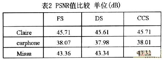

  4.2 信噪比的比较
  对标准测试序列claire和carphone序列进行测定,计算PSNR得表2。
  表2中FS的平均PSNR最高,达到42.38,但搜索时间最长;DS的PSNR最低,为42.31,而DCS为42.35,高于DS算法,且仅低于FS算法0.03dB。从单个序列来看,DCS算法对claire的优化程度最大,超过了FS的PSNR值,说明DCS算法身体静止仅面部表情运动特点视频适用。用DCS算法计算得到的carphone的PSNR值虽然低于FS算法,但高于DS算法;missa序列的DCS算法的PSNR值和FS、DS法的相差不大。故DCS算法在搜索速度、图像质量上均有保证。
