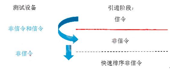

鉴于非信令测试模式被认为是缩减测试时间的一种手段,下一代制造测试技术的要求正在发生显著变化。芯片组厂商和手机制造商目前处于不同的非信令测试模式整合阶段,因此非信令测试整合也处于不同阶段。芯片组厂商正在为新测试模式开发功能,并将新的特性传递至手机制造商,因此手机制造商需要将新开发的功能整合到制造测试过程中。引入非信令(如图 1 所示)从部分程度上讲是一种过渡。测试模式的专用特性和到生产线的后续整合使得此次过渡与蜂窝技术上下游的任何实例都不同。快速排序非信令是所有手机制造商的目标,因为这可以产生巨大的成本节约。实现此目标需要正确选择测试设备,以便与技术要求相匹配,并克服新的挑战。
图 1:引入/过渡至非信令

测试周期早期的可靠设计和测试模式开发可以为非信令制造测试的成功提供帮助,非信令测试设备不仅是制造阶段的要求。为了稳定且信心十足地在现有流程中引入非信令测试,整个引入过程必须借助信令测试设备。一个主要原因在于这样可以实现射频参数化关联,以便确认成功添加了具有非信令特性的测试模式。图 1 描述了从信令到非信令的过渡过程,其中信令测试设备与下一代非信令测试设备进行组合,支持测试由信令发展至非信令。
图 2:非信令测试演化的测试设备要求
