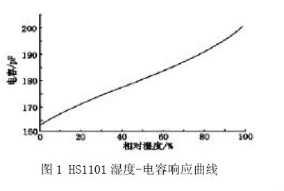

  目前, 生产湿敏电容的主要厂家是法国Humirel 公司。它生产的HS1101 测量范围是0%~100%RH,电容量由162PF 变到200PF,其误差不大于±2%RH;响应时间小于5S;湿度系数为0.34PF/℃;年漂移量0.5%RH/年,长期稳定。图1 为HS1101 湿敏电容的湿度-电容响应曲线。

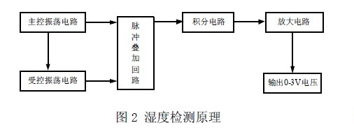

  HS1101在电路中相当于一个电容器件,它的电容量随着所测空气湿度的增加而增大,为了能将电容的变化转换成电压的变化,我们设计了振荡电路、消除零点电容影响电路、整流电路、积分电路、电压—电流转换电路、放大电路等,其工作原理简图如图2 所示。

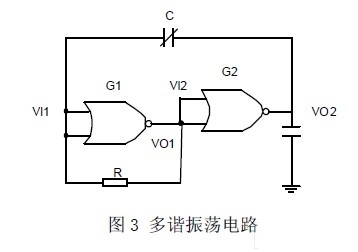

  3.1 振荡电路
  振荡电路的作用是将电容的变化量转化为频率可变的方波。由图3 可知,这是一个非对称多谐振荡器。或非门G1 工作在电压传输特性的转折区,把它的输出电压直接连接到或非门G2 的输入端。G2即可得到一个介于高低电平之间的静态偏置电压,从而使G2 的静态工作点也处于电压传输特性转折区上。反馈环路中电容使电路在两个暂稳态之间往复振荡。
  由于电容充放电的时间T为2.2RC,所以输出的方波频率:
可见输出频率和电容值成反比。通过这个电路使湿度信号变为电容值,最后变为频率信号输出。

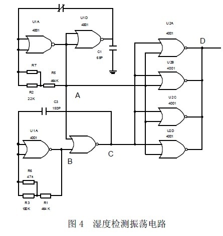

  需要指出的是,图3 所示的湿度传感器零点电容比较大,灵敏度不够高,湿度从0%~100%RH,电容的变化量不超过30~50PF。为此,最好将零点电容消除掉,在实际设计中我们用两片CMOS4001 集成电路对图3 进行改造,具体见图4。

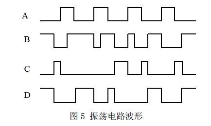

  A、B、C、D 四个点的波形如图5 所示。由图4 中U1 的4 个或非门组合逻辑可知:
       只要调整C 的脉冲宽度,就可以得到D 的脉冲宽度,从而可以消除零点电容,经过调制的电容变化信号也就是湿度信号。将同一封装内的门电路U2A、U2B、U2C、U2D 并联使用,可以扩大CMOS 门电路输出低电平时吸收负载电流的能力。

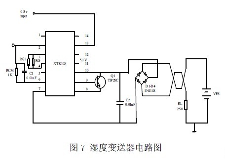

  在工业现场,采集到的信号经长线传输时,往往会产生以下问题:由于传输的信号是电压信号,传输线会受到噪声的干扰;传输线的分布电阻会产生电压降。为了解决这些问题,通常用电流来传输信号,这就用到了变送器。
  本文采用了美国BB 公司生产的XTR105 作为湿度变送器的芯片,把湿度传感器输入的0~3V 电压转换为4~20mA 的电流信号输出。其电路如图7 所示。
