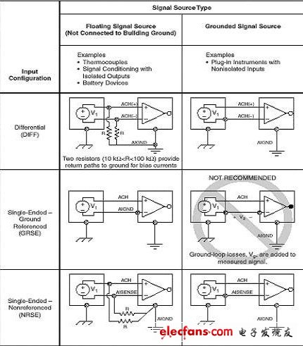

  第一个要考虑的问题是现场接线,根据您要采集的信号源类型,您可以使用差分、非参考单端、参考单端三种输入方式来配置数据采集卡。
  总的说来,差分测量系统较为可取,因为它能消除接地环路感应误差并能在一定程度上削弱由环境引起的噪声。而另一方面,单端输入方式提供两倍数据采集通道数,可是仅适用于引入误差比数据所需精度小的情况。表1为选择合适的信号源模拟输入方式提供了指导

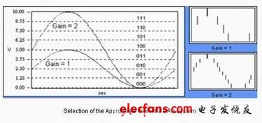

  选择合适的增益系数也是非常重要的。保证数据采集产品进行精确采集和转换所设定的电压范围叫做输入信号范围。为得到最佳的测量精度,使模拟信号的最大最小值尽可能占满整个ADC(+/-10V或0-10V)范围,这样就可使测量结果充分利用现有的数字位。
  在数据采集系统中选择合适的增益
  图1表示同在10V的输入范围下使用不同的增益系数,输入5V信号得到的采集结果。请注意:选取合适的增益系数能够充分利用ADC并改善您的测试结果。

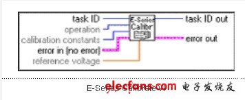

           在LabVIEW中,您可以使用“E系列校准VI(E-Series Calibrate VI)”来对数据采集设备进行校准(图2)。一旦板卡处于工作环境,经常校准能确保最精确、最稳定及可重复的测量结果,在自校准过程中可对模拟输入和模拟输出都能完成自校准。
  由于有增益前偏差、增益后偏差和增益误差校准,自校准会建立一个校准常数集合。完成一次校准之后,新的校准常数将被加载到板卡的存储器上。旧的校准常数可以保存到EEPROM中,这样在必要时可以重新加载。一旦板卡停止供电,如果还需要校准常数,那保存工作则是非常重要的。如果没有把校准常数保存到EEPROM中,关闭计算机之后这些数据就丢失了。
