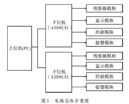

  本温度检测系统设计运用分布式通信的思想,设计一种通信机房的多路温度检测系统。该系统通过计算机和单片机编程,使智能温度传感器DS18B20正常工作,然后检测通信机房的温度,系统采用RS-232串行通信标准,通信机房的温度采集通过下位机进行。温度数据既可以由下位机模块实时显示,也可以送回上位机进行数据处理,如果采集的温度值高于设定温度报警上限温度,系统即发出报警信号,并同时起动制冷设备,使温度下降,当温度系下降到一定的程度,即通信机房的温度低于上限复位值时,立即关闭制冷设备。当采集温度值低于下限报警温度值时,系统又发出报警信号,并同时起动制热设备,使通信机房的温度上升,当温度上升到一定的程度,即高于下限复位值时,立即关闭制热设备,从而使通信机房的温度值维持在一定的范围内。具有检测速度快、扩展性能好、成本低的特点。实际采用电路总体方案如图1所示。

  检测系统软件设计主程序调用了5个子程序,它们分别是温度测试程序、键盘扫描及按键处理程序、LCD显示程序、中断控制程序、单片机与PC机串口通讯程序。温度测试程序的主要功能是对温度芯片送来的数据进行处理,进行判断和显示。键盘扫描电路及按键处理程序的主要功能是实现温度通过键盘输入,按键识别以及相关的温度处理。LCD显示程序的主要功能是利用数码显示传送的数据,控制系统的显示部分。中断控制程序主要实现循环显示功能。串口通讯程序的功能是实现PC机与单片机之间的通信,然后将温度数据传送给PC机。
  主程序流程:首先系统进行初始化赋值,依次调用温度显示子程序,键盘扫描子程序,然后把采集来的温度和预先设定的温度进行比较,做出相应的处理,比如高温报警、低温报警。最后把采集的温度值以及处理命令通过串口通信传送到PC机,同时PC机也可以远程进行控制。
