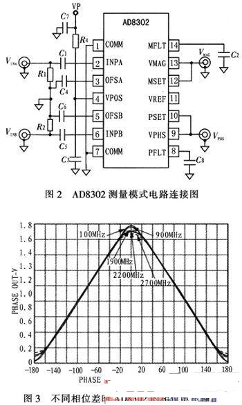

        AD8302主要有信号的幅度比测量、相位测量和电平比较3种工作方式,信号输入范围为-60~0 dBm(50Ω系统)。用作幅度测量时,输入信号动态范围可达60 dB,单片相位测量范围为180°。AD8302幅度和相位测量模式电路连接如图2所示。在本系统中,我们用到AD8302的相位输出电压,相位比较器的输出与输入端VINA和VINB之间的关系为VPHS=-RRIQ|φ(VINA)-φ(VINB)|-90°+VCP (1)
        当AD8302的VHPS管脚与PSET相连接时,(1)式中RRIQ为10 mV/°,VCP是中心点电压,为900 mV对应90°相位。φ(VINA)和φ(VINB)分别为两端口输入信号的相位。
        AD8302在不同相位差情况下的电压输出结果见图3.从中可以看出。在-180°~+180°范围内,输出的结果是0~+1.8V直流电压。但是这会引入模糊的测量结果,比如在+90°和-90°相位差情况下电压输出均为+0.9 V,无法判断正确结果。文中设计采用两片AD8302同时工作,将目标信号通过功分器、延迟线、90°耦合器后产生不同的相位延迟,通过比较两路AD8302的电压值来计算正确频率。

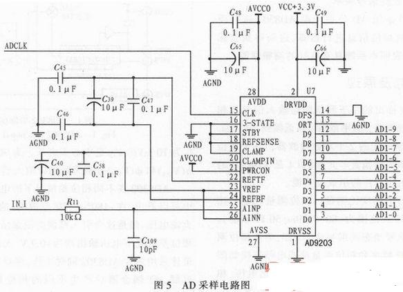

        由于目标信号可持续200 ns,因此选用采样率可达40MSPS的AD9203.AD9203为单端或差分输入,采样结果为10位并行输出,采用+3.3 V供电。AD9203采样电路如图5所示。在进行AD电路设计时,需要注意模拟供电与数字供电要分开,模拟地与数字地适当隔离,以减少数字电路对模拟电路的影响。

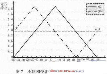

        编程采用VHDL语言,主要部分是判断相位差属于-180°~0°还是0°~+180°,之后选取合适的一路输出电压作为地址进行寻址。举例来说,两片AD8302的输出如图7,比如+60°与60°的解模糊,从图中可见+60°时I路大于0.9 V,Q路小于0.9 V;-60°时I路、Q路均大于0.9 V,同时I路小于Q路。这样,可以根据I路、Q路和中间值0.9 V三者的关系来确定正确结果。
