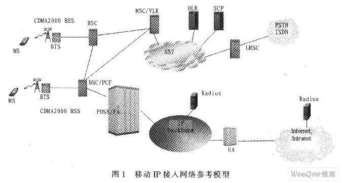

  1.1 基于移动IP的网络参考模型
  CDMA2000为三大3G标准之一,除传统的语音通信外,还支持高速数据业务。CDMA2000核心网可向移动用户提供基于简单IP的公网/专网接入业务和基于移动IP的公网/专网接入业务。图1为基于移动IP的网络参考模型。
1.2 网络关键设备介绍
  基于移动IP的CDMA2000分组核心网络包括分组控制功能(PCF)、分组数据服务节点(PDSN)、认证授权和计费(AAA)以及本地代理(HA)。
  PCF主要用于建立、维护和终止链路层到PDSN的连接,与无线资源控制共同请求和管理无线资源,以便在移动台之间转发数据包:
  PDSN主要用于建立、维护和终止链路层与移动台的PPP会话,执行对移动用户分组数据会话的认证、授权和计费,将移动台的IP地址映射成唯一的链路层连接或标识,按照QoS要求标记并处理数据包。PDSN还增加FA功能,负责提供隧道出口,并将数据解封装,发往移动台;
  AAA负责管理用户,包括用户权限、开通业务等信息。目前AAA采用的主要协议为RADIUS,因此也可以成为RADIUS服务器;
  HA负责将分组数据通过隧道技术发送给移动用户,并实现PDSN之间的宏移动管理。PDSN通过R-P接口连至无线网络(RN)。移动终端与PDSN之间的链路层协议采用PPP协议,网络层协议则采用IP。
