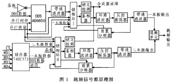

航空通信设备是一个快速发展的领域,通信设备存在着种类繁多、型号复杂的现状,为达到跳频测试系统的可靠性、抗干扰性、可移植性,尤其是可扩展性设计要求,在设计信号源时还要综合考虑不同跳速航空通信设备的测试问题,对于目前跳频信号源对两种常用的基于DDS和基于PLL的方案进行对比,基于DDS 的跳频信号源具有频率分辨率高的优点,但是最高工作频率一般小于100 MHz,不能满足超短波通信的需要;而基于PLL的跳频信号源具有工作频率高的优点,但是频率分辨率却比较低,这两种方案都不能满足跳频信号源的测试需求,为达到测试要求,通过比较各种方案的优缺点。最终选择这两种方案的这种,采用基于“DDS+PLL”的方法来实现跳频信号源设计,跳频信号源电路原理如图1所示。
跳频信号源主要由DDS合成器、2个PLL以及控制电路和滤波电路组成。其中DDS合成器与一个PLL形成第1本振信号,另一个PLL得到第2个本振信号。控制电路主要完成合成频率所需要的控制码和控制逻辑,滤波电路则滤除一本振和二本振的干扰,提高信号的频谱纯度。
1.1 工作原理
由主控制器输入片选信号CS(低电平有效)、模式控制信号MDl~MD4,这些信号通过74HC573得到相应的控制信号,包括波段控制码、第一本振数据载入、第二本振数据载入以及DDS控制码。
第一本振振荡器用来提供信道所需要的混频信号。该部分由DDS和锁相环构成,锁相环采用MCl45158,其内部由选择参考分频比、可编程频率分频电路、相位检测器和数字式分频器组成,相位检测器输出的信号分别为φr,和φv,它们反映已分频的标准信号和已分频的VCO频率之间的相位关系,当2个信号频率相等时,即本地处于锁定状态,φr和φv都有很窄的负脉冲出现;如果VCO的输出频率fv大于参考频率fr,或者相位超前,φv出现负脉冲;如果 VCO频率小于参考频率,或者相位滞后,φr输出负脉冲。当两者的频率和相位相同时,φr、φv输出同为高电平,这时环路达到稳定,也称环路的锁定状态,φr、φv与fr、fv之间的关系如图2所示。
1.2 跳频控制码
跳频码信号是控制通信设备工作频率的信号,某通信设备在100~400MHz频率范围内工作,而在跳频方式下工作时,某一时刻只能工作在某一工作频道上,频率码就是控制通信设备工作频道的信号。不同的频道需要通信设备内部的频率合成器提供不同的频率,要想完成对通信设备跳频性能的检测,就需要产生相应的频率控制码。在本设计中,频率合成采用了“DDS+PLL”为核心来实现跳频信号源的设计,锁相环采用MCl45158,DDS采用AD9850,根据锁相环输出频率的关系,可以得出一本振输出频率f1
式中,R1、N1、A1为分频系数,通过三线串行码来实现频率码的改变;fDDS_O为DDS的输出频率,fDDS_i为DDS晶振振荡频率。该频率控制通信设备的工作频率实际上就是控制通信设备内部的频率合成器输出相应的频率。
二本振信号的产生和一本振有所不同,它的产生主要由MCl45158锁相环实现,其参考频率和DDS的参考频率相同,这样保证了整个频率合成器频率稳定度,由于锁相环采用与锁相环路I的锁相环相同,因此当环路达到稳定时,第二本振输出频率为:
式中,N2、R2、A2为锁相环路Ⅱ的分频系数,fDDS_i是DDS的晶体振荡器的频率。
一本振和二本振输出的高频信号经过混频后得到某一时刻跳频信号的输出,该信号经过射频信号调理电路处理后输出到待测设备,实现待测设备所需要的激励信号。
