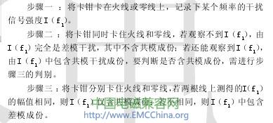

③用仪器测量:如果有一台频谱分析仪和一只电流卡钳就可以进行测量。电流卡钳实际上是一个绕在磁芯上的线圈,当被测电缆穿过电流钳时,就形成了一个变压器:被测学体相应于变压器初级,日前钳,1,的线圈相当于变压器次级,电缆上的信号会祸合到卡钳,1,的线圈上,用频谱分析仪即可检测出来。
判断步骤如下:

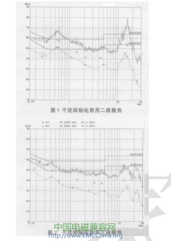

图1为一种产品使用_根插角的干扰抑制电容的骚扰电压测试结果,按照GB4343. 1-2003《电磁兼容家用电器电动工具和类似器具的要求第1部分:发射》标准分别用平均值检波器和准峰值检波器进行测试,可以看出,在低频段0. 5MHz}0. 6MHz的频率范围内平均值的终测结果超出GB4343. 1-2003标准规定的限值,骚扰电压不合格。在lOMHz}20MHz频率范困内的平均值及准峰值的测试结果也比较接近相应的限值。图2为某产品川三根插角的干扰抑制电容的骚扰电少}、测试结果,比较两种测试结果可以看出,低频段的干扰得到很好的抑制,0. 5MHz}0. 6MHz的频率范困内平均值的测试结果低于限值,满足标准规定的要求。

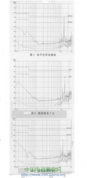

图3为一台电子设备的电源线传导骚扰电压测试曲线,电子设备中的滤波器的地端没有接到印制线路板的接地点上,印制线路板的接地点也没有连接到公共电网的保护接地线上,结果在CPU的韶,振频率点上的传导骚扰电压的平均值超出标准中规定的限值。将同一台设备的滤波器的地端接到印制线路板的接地点上,印制线路板的接地点再连接到公共电网的保护接地线上,图4是测试结果,可以看出,传导骚扰电压的平均值测试结果在限值附近,与图3的测试结果相比得到了一定的抑制,但并不理想。图5滤波器的地接到印制线路板的接地点上,但不连接到公共电网的保护接地线上,结果骚扰电压测试值与限值相比有较人的余量,电磁骚扰得到了很好的抑制。
