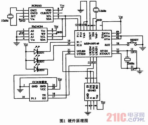

  本抄表终端的任务是接收上位机的指令,根据指令的要求抄取底层连接的数字电能表的各项参数和用电数据,通过无线网络将数据发送给上位机,并将数据备份在本终端上。另外还具有按照设定的时间间隔自动抄取电能表数据并进行备份的功能。为实现上述功能,并考虑现有的技术水平和工程实际,本抄表终端将由核心处理器、RS485接口电路、无线通信电路、日历时钟电路、存储器电路和供电电路等几部分组成。
  核心处理器采用TI公司的MSP430F149单片机。为实现低功耗的要求,电路中采用高速和低速两个晶振,由高速晶振产生频率较高的MCL- K,以满足CPU高速数据运算的要求,在不需要CPU工作时关闭高速晶振,由低速晶振产生频率较低的ACLK,运行实时时钟。日历时钟芯片采用 PHILIPS公司的PCF8563。此芯片支持IIC总线接口,采用低功耗CMOS技术,具有较宽的工作电压范围1.0V~5.5V,在3.0V供电条件下,工作电流和休眠电流的典型值都为0.25μA,能记录世纪、年、月、日、周、时、分、秒,具有定时、报警和频率输出功能。存储器采用复旦微电子的 FM24C04。此芯片是两线制串行EEPROM,兼容IIC总线接口,采用低功耗CMOS技术,具有较宽的工作电压范围2.2V~5.SV,在3.0V 供电条件下,额定电流为1mA,休眠电流典型值为5 μA,在掉电情况下,存储器中的数据能保存100年。
MSP430F149在硬件上具有 2路TTL电平的串行接口,一路经SP3485芯片转换成RS485串行接口后与连接在其底层的数字电能表通信,另一路直接与CC2430进行通信。 RS485总线被目前的绝大多数数字电能表所支持,其采用平衡发送和差分接收方式实现通信,具有极强的抗共模干扰能力,信号可传输上千米,并且支持多点数据通信。而符合Zigbee协议的CC2430芯片支持TTL电平的串行接口,所以无须进行接口转换,就可以与核心处理器进行通信。
  本终端在设计的过程中所有器件的选型都考虑了低功耗要求,即使使用电池供电,每次更换电池也至少可以使用两年。并且选用的元器件都支持3.3V 电压,全部电路只需要单一电源就可以稳定运行。 图1是本终端的硬件原理图,省略掉了电源稳压电路、滤波电路和一些外围元件。图中的LED1、LED2、LED3分别用于指示接收数据、发送数据和无线网络状态。

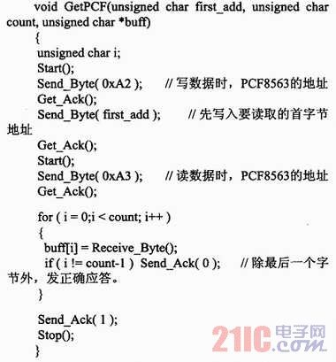

  由于MSP430F149单片机没有硬件IIC接口,我们在通用I/O口P1.0、P1.1上用软件模拟IIC接口与PCF8563和FM24C04通信。读PCF8563的子程序如下,写程序以及读写FM24C04的子程序类似。
