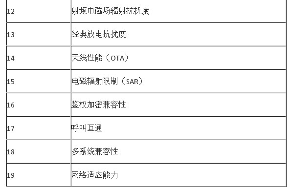

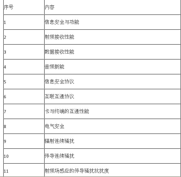

调整之后检验项目可分为19大类:

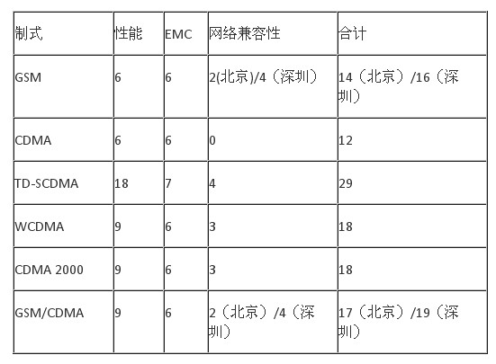

2、 送样样机数量下调:

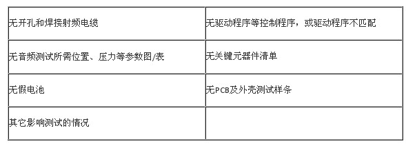

需要注意的是实验室取走样机后2个工作日内确定是否满足测试条件,如出现需企业配合的情况,需请企业安排工程师配合,同时受理系统会显示实验室是否已取走样机。一般需配合的情况有:
如短期内无法修改将会退回样机,准备好新的样机之后重新送样。
