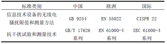

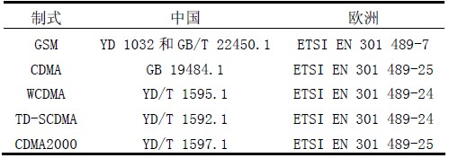

  中国和欧洲根据国际电信联盟制定的规范,结合自身国内情况,在信息技术设备方面制定了与国际标准接轨基础标准,如表1 所示相应的产品标准,如表2 所示。国内对移动通讯终端产品都制定了相应的产品标准,各个标准中对EMC测试的条件,方法和限值做了规定。欧盟范围的各类产品的EMC 测试标准由ETSI 制定和实施,对移动通讯终端制定了ETSI EN 301 489 系列标准,由通用技术标准ETSI EN 301489-1 规定了EMC 测试的项目和限值,然后在对应制式的标准中针对特色要求的测试项目做一些补充。
  表1 中国/欧洲基础标准对照表
  表2 中国/欧洲移动通讯终端产品标准对照表

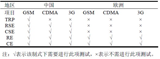

  EMC 测试分为电磁骚扰( EMI , Electro MagneticInterference ) 和电磁抗扰( EMS , Electro MagneticSusceptibility)两类,欧洲标准上对移动通讯终端产品的EMC测试项目包括辐射连续骚扰(RE,Radiated EmissiON),传导连续骚扰(CE,Conducted Emission),谐波和闪烁,静电放电抗扰度(ESD,ElectroSTatic Discharge),辐射抗扰度(RS,Radiated Susceptibility),射频场感应的传导骚扰抗扰度(CS,RF Common Mode),电快速瞬变脉冲群(Transients),浪涌( Surges ), 电压暂降和短时中断( Voltage Dips andInterruptions)。中国通信行业标准对移动通讯终端产品的EMC 测试增加了辐射杂散骚扰(RSE, Radiated SpuriousEmission ) 和传导杂散骚扰( CSE, Conducted SpuriousEmission)的测试,特别是GSM 制式的手机还增加了总辐射功率(TRP, Total Radiated Power)的测试。
  对各种制式的手机根据上表2 对应的标准中详细的规定了具体的测试项目及要求,对中国标准和欧洲标准对各种制式的手机EMC 测试项目要求进行了归纳,如表3 和表4 所示。
  由上表可以明确的了解按照中国标准和欧盟标准进行EMC 测试的项目。但是在上表中都需要进行测试项目中有的项目测试要求(如测试等级、频率范围、对产品的要求)不同,不同内容主要有以下几点:
  表3 中国与欧洲EMI 测试项目比较

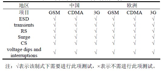

  表4 中国与欧洲EMS 测试项目比较。

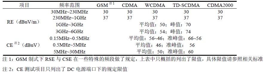

  ①RE。中国标准要求对GSM 制式手机测试频率范围为30MHz~6 GHz,对其他制式手机均为30 MHz~1 GHz;欧洲标准对所有制式手机测试频率范围均为30 MHz~6 GHz。
  ②ESD。中国标准要求对GSM 与CDMA 制式手机在接触放电测试时等级要求为4 kV, 对WCDMA[5], TD-SCMA[6],CDMA2000[7]制式手机在接触放电时等级要求为8 kV;欧洲标准对所有制式手机测试等级均为4 kV。

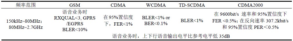

  ③RS。中国标准要求对GSM 制式手机的测试频率范围为80 MHz~2.7 GHz[3],对WCDMA,TD-SCDMA,CDMA2000,CDMA 制式的手机测试频率范围均为80 MHz~2 GHz,且测试时频率增加步长在80 MHz~1 GHz 范围内不超过前一频率的1%,在1 GHz以上时不超过前一频率的0.5%;欧洲标准要求各种制式测试频率范围均为80 MHz~1 GHz,1.4~2.7 GHz,频率增加步长均为不超过前一频率的1%;RS 测试中国与欧洲的免测频段相同。
  ④CS。中国标准对GSM 制式的手机规定DC 电源输入输出端口的连接线缆超过1 m 时需要进行测试;对其他制式手机规定此类连接线缆超过3 m 时需要进行测试,与欧洲标准相同。
  ⑤电压暂降和短时中断。中国标准规定了电压暂降的幅度及持续时间:降低30%时持续10 ms,降低60%时持续100ms,降低95%以上时持续5 000 ms;欧洲标准对GSM 制式规定降低30%时持续时间10 ms,对其他制式规定降低30%时持续时间为500 ms[8-10]。

  表5 欧洲标准EMI 测试限值 表5 欧洲标准EMI 测试限值

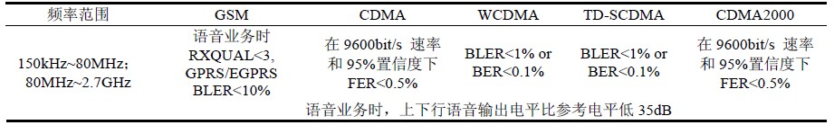

  表6 欧洲标准EMS 测试限值  表6 欧洲标准EMS 测试限值

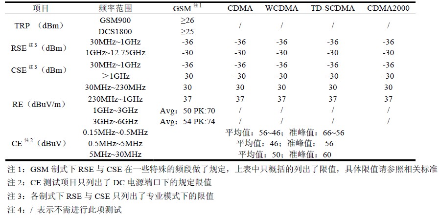

  表7 中国标准EMI 测试限值

  目前中国各种制式的手机标准的EMC 测试项目要求不一,如对RE,只有GSM 制式下才进行1GHz~6GHz 频率范围内的测试,其他制式都还未做要求。而欧洲标准中所有制式的手机都需要进行1GHz~6GHz 范围内测试,因此各厂家及测试人员需要根据产品使用范围而灵活的选择测试,提高测试效率。对中国标准化研究工作人员也可研究其他制式下1GHz~6GHz 下辐射连续骚扰测试的必要性,逐渐与国际一致。
