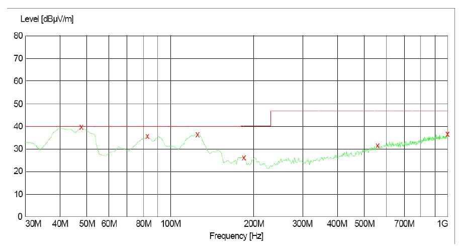

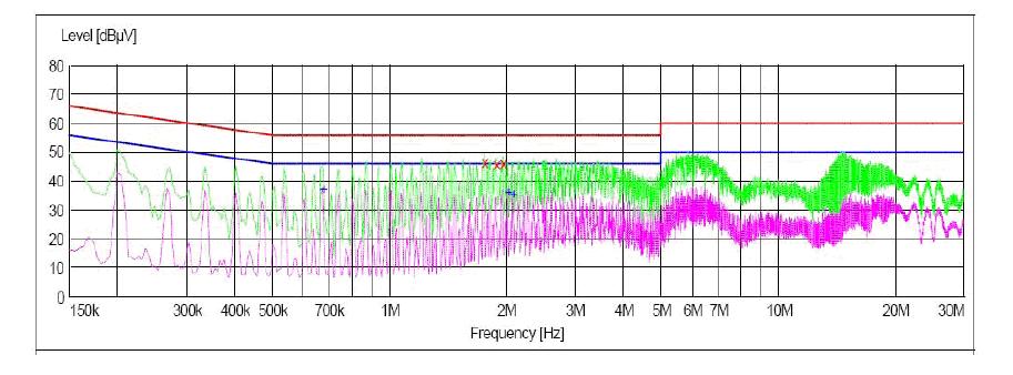

先上一个测试不通过的曲线:上图是传导测试的曲线。

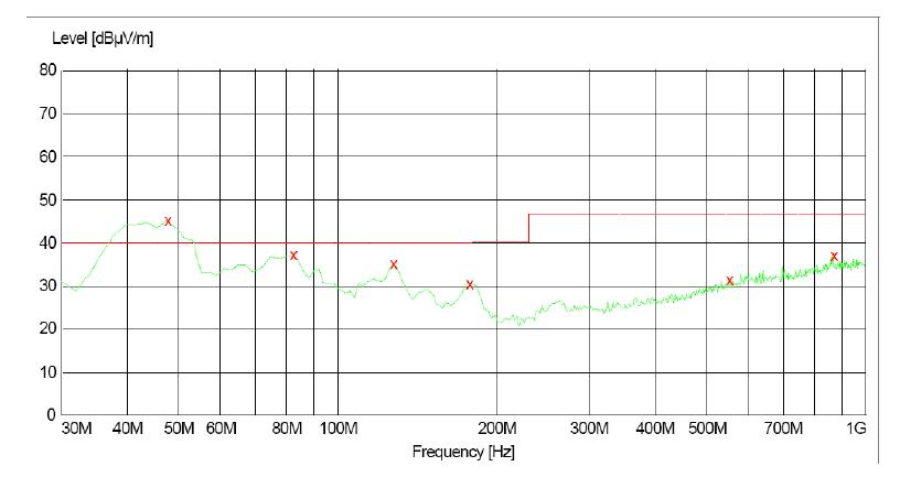

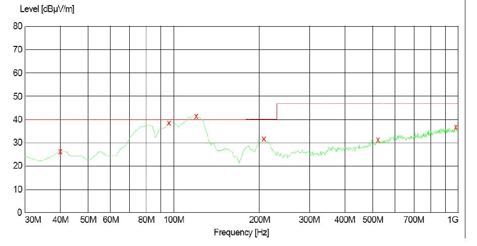

上图是空间辐射的 V 方向曲线

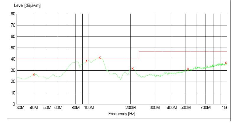

上图是空间辐射的 H 方向的曲线
以上这个电源是一个 25W 左右的开关电源,电源的电路图因为客户原因不方便上传,但可以跟大家先说明一下,此电路用了一个0。1uF 的X 电容和一个30mH 的共模电感。次级输出加了一个50uH 的工字电感。客户整改要求整改方案要能量产。

从传导的曲线上 1MHz 前超标的情况可以看出差模电容X 太小了,所以修改了X 电容变成0。22uF。而1-5MHz 之间也超标,所以增加共模电感到50mH ,这项频率超标一般主要是有变压器的漏感造成的。在变压器的外面增加了一个屏蔽铜箔,并接入热地。(同时做了别外一个变压器,去除原变压器内部的屏蔽层,改变了变压器的绕线方式,在变压器的外面做了屏蔽并接入热地用备用)同时将 MOS 管和双向二极管的散热片也接入热地。同时将MOS 管的D、S 两脚间增加了一个101/1KV的电容,做完以上的整改方案后做了一次测试。

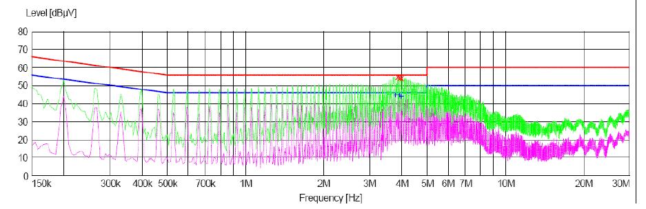

曲线见下面:
此图为客户原板上所用变压器,我只在外面增加一个屏蔽层。测试可以通过不过余量很小只有 1dB。显然来能保障批量生产可能造成的不确定性。

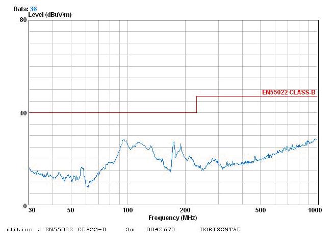

下图为空间辐射的曲线 V 方向虽然也能通过但余量也是很小。

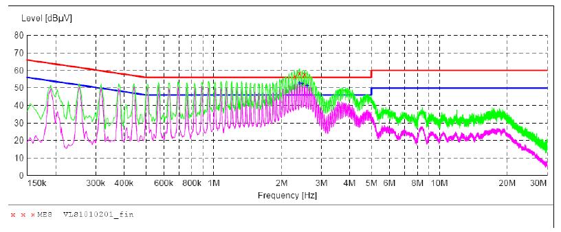

下图为 H 方向的曲线,可以看到100-120MHz 段还有超标的情况。

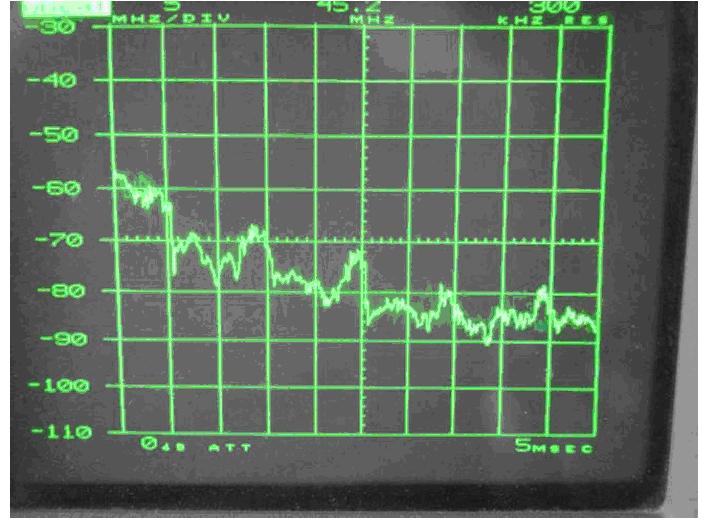

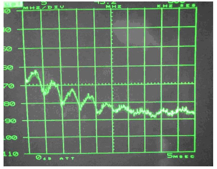

根据以上的情况我做了第二次修改,将变压器更新成我前面提到过的改变了绕线方式的变压器。用我的频谱分析仪重新查看了一产品的变压器的位置和MOS 管的位置。发现MOS 管的位置曲线不是有点高,并且成有规律的波形
于是用频谱分别对 MOS 管的G、D、S 三个脚接触看一下是哪个脚是辐射源,发现D 极的辐射源最大。
于是我在D 极上串了一个通用的插件磁珠。(¢3.5*8)再看MOS 管的频谱曲线如下:
大家可以看到此时 MOS 管的辐射明显减小而且更平稳了一些.于是第二次做了测试.结果如下:

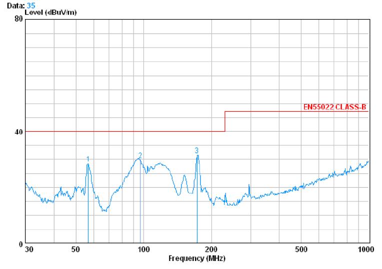

上图为H 方向的曲线余量更大。
