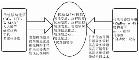

无线传感器网络(WSN)和移动通信的结合,既是无线传感器网络产业发展的需要,也是移动通信产业发展的需要,如图1所示,这种结合可以解决两个产业的诸多发展瓶颈,大大扩展两个产业的业务应用领域,带来很多新的机遇。
图1 无线传感器网络和移动通信的结合

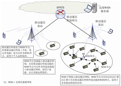

如图2所示,基于移动通信系统的WSN网络可以灵活支持各种规模的WSN网络。可以由WSN节点通过有限的分层汇聚构成一定规模的WSN网络后,通过具有移动终端功能的WSN网关回传到移动通信系统。也可以由移动基站直接连接具有移动终端能力的传感器,此时这些传感器既是WSN节点,也是WSN网关。这种结构完全不需要WSN节点之间的自组网,可以最大限度地降低传输延迟,支持对实时性要求很高的监控应用。移动终端(如手机、笔记本电脑)本身如果具有传感器功能,也可以作为WSN节点和WSN网关使用,构建个域WSN网络。
图2 与移动通信网络结合的WSN网络

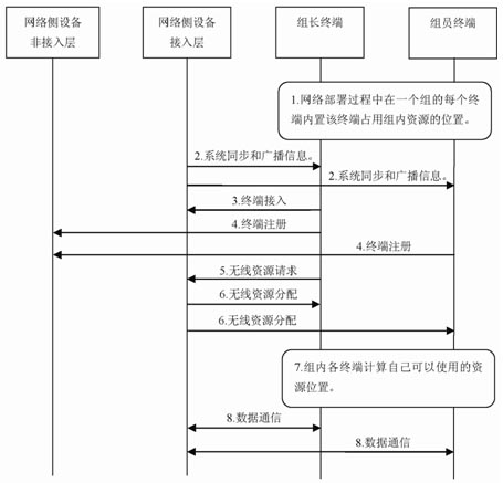

终端组内有一个终端充当“组长终端”,组长终端负责代表组内所有终端和网络的链路层保持连接,“组员终端”对于系统链路层是“透明的”。通过高层ID(如IP地址)进一步区分这个终端组内的各个终端。同时,“组长终端”代表整个终端组向系统请求无线资源,其他“组员终端”,不直接向系统申请资源。而是在组内所有终端之间形成固定的、预定义的资源分配。这样,系统分配给“组长终端”一个资源块,就相当于将这个资源块分给了这个终端组。系统的资源指示信令相当于在终端组内进行广播,组内的所有终端接收到系统的资源指示信令后,根据终端组的分配组员块和自己在组内的具体资源位置发送信息。基于此分层终端ID结构的终端接入和资源分配流程如图3所示:
图3 基于分层终端ID的接入和资源分配流程
(1)在网络部署过程中,对一个终端组内各终端的资源分配方法进行预定义,即组内各个终端占用分配给该终端组的资源的哪一部分。
(2)终端接收网络侧设备接入层发出的系统同步和广播信息,组长终端和组员终端都接收此信息。
(3)组长终端代表整个终端组向网络侧设备接入层发起接入。
(4)组长终端和各组员终端分别向网络侧设备非接入层进行注册。
(5)组长终端代表整个终端组向网络侧设备接入层发出资源请求。
(6)网络侧设备接入层向组长终端发布分配给该终端组的无线资源。
(7)组内各终端根据第1步中预定义的组内资源分配方法,计算出自己应该使用网络侧设备分配给本组的资源的哪一部分。
(8)各终端在计算出的资源位置开始和网络侧设备进行通信。

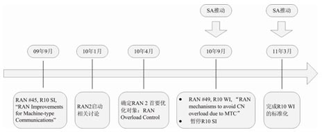

在2009年9月份的RAN #45次会议上,3GPP决定在R10启动一个研究针对MTC应用的无线网优化的Study Item(SI):“RAN Improvements for Machine-type Communications”,相应成果收集在TR 37.868中。此SI的主要研究工作在RAN2进行,项目首先对MTC典型应用、业务模型和优化对象等进行研究。经过研究,RAN2将无线网拥塞确定为首要工作重点,包括RAN网络拥塞(尤其是随机接入的拥塞问题和信令网络拥塞)。
在2010年9月的RAN #49次全会上,在SA的推动下,RAN全会决定成立一个关于MTC的新的WI,用来解决避免大量MTC设备接入导致的核心网过载问题。2011年3月份,RAN2完成了此WI并在RAN全会上通过。图4所示的是3GPP MTC R10标准化项目进程情况。
图4 3GPP MTC R10标准化项目进程
