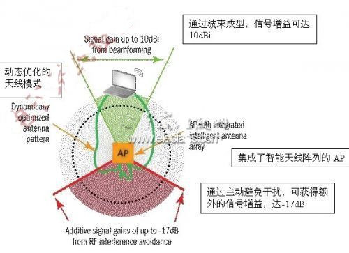

动态的、基于天线的波束形成技术是一种新开发的技术,用于改变由AP发出的射频能量的形态和方向。动态波束形成技术专注于Wi-Fi信号,只有在他们需要时,即干扰出现时才自动“引导”他们绕过周围的干扰。
采用动态波束形成技术自动回避干扰
这些系统为每个客户端运用了不同的天线模式,当问题出现时就会改变天线模式。比如在出现干扰时,智能天线可以选择一种在干扰方向衰减的信号模式,从而提升SINR并避免采用降低物理数据率的方法。
基于天线的波束形成技术采用了多个定向天线元在AP和客户端之间提供数千种天线模式或路径。射频能量可以通过最佳路径辐射,从而获得最高的数据速率和最低的丢包率。
对标准Wi-Fi介质访问控制(MAC)客户端确认的监控可以决定信号的强度、吞吐量和所选路径的丢包率。这样就保证了AP能够确切了解客户的体验,并且在遇到干扰时,AP可以完全控制去选择最佳路径。
智能天线阵列也会主动拒绝干扰。由于Wi-Fi只允许同一时刻服务一个用户,因此,这些天线并非用于给某一个指定的客户端传输数据,而是用于所有客户端,这样才能忽略或拒绝那些通常会抑制Wi-Fi传输的干扰信号。结果是在某些情况下可以获得高达17dB的信号增益。
