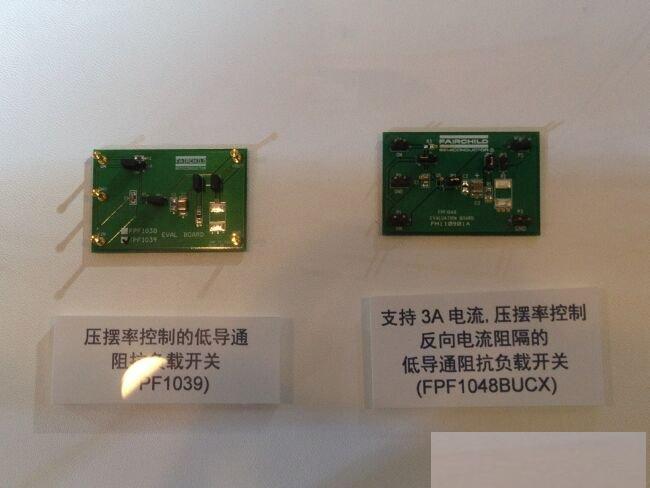

  图2:IntelliMAX智能负载开关FPF1039和FPF1048。
  FPF1039和FPF1048开关适用于需要大电流能力和低导通电阻解决方案进行功率路径管理的智能设备和便携存储设备,提供20m?和23m?的导通电阻,1.2V~5.5V和1.5V~5.5V的输入电压范围,以及极低的关断电流泄漏,有助于满足低待机功耗应用的要求。TR = 2.7mS的优化压摆率受控开启特性可以防止带有最高200μF大电容的电源轨的电压下降。FPF1048还提供了真正的反向电流阻断(True Reverse Current Block)功能,不论产品处于开或关状态,均可避免不需要的反向功率。

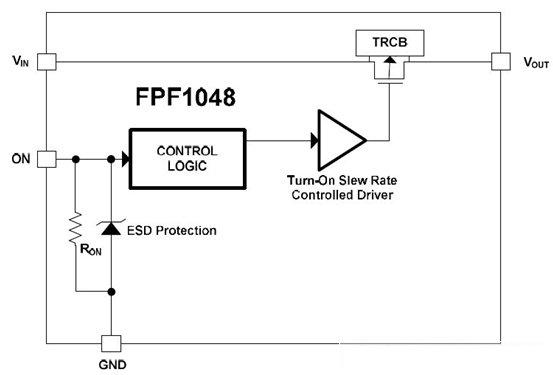

  图3:RCB保护原理图。
  反向电流阻断(RCB)设计挑战:反向电流可能经由体二极管从输出端流向输入端,即使在Cout大于Cin和无放电路径的禁用模式下也是如此,引起系统错误。传统RCB仅在禁用期间进行RCB,而真正的RCB在启用和禁用期间都进行RCB。IntelliMAX智能负载开关实现了真正的RCB。
  设计考虑:当Vin<Vout时,通过改变体二极管的方向来阻断不需要的方向电流。
