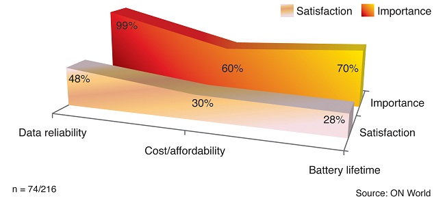

        ON World 2012年进行的一项研究显示,WSN的两个属性对工业客户最重要:可靠性和低功耗(图1)。成本在研究结果中排在第三位。如果不解决可靠性和功耗问题,成本就不会是客户优先考虑的问题。
        图1:被认为重要的WSN属性br>Satisfaction:满意度
        Importance:重要性
        Data reliability:数据可靠性
        Cost/affordability:成本/可负担能力
        Battery lifetime:电池寿命
        Source:数据来源

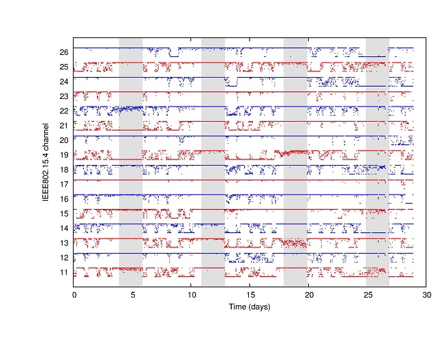

        第二种不可预知的现象被称为“多径衰落”,即使在预计的视线链路裕量充足的情况下,这种现象也可能妨碍成功发送。当传输信号的多个副本被环境中的物体(天花板、门、人等等)反弹、而各反射副本的传播距离不同时就会出现这种状况。当发生相消干涉时,20dB至30dB的衰落是很常见的。多径衰落取决于传输频率、设备位置以及每一个邻近的物体;对其进行预测几乎是不可能的。图2显示了在26天时间内,在两个工业传感器之间的单条无线通路上的数据包投送率,该系统采用16个通道,图中显示了每一个通道的情况。在任何给定时间,一些通道很好(高投送率),而另一些很差,还有一些处于高度变化之中。重要的是,没有任何一段时间能看到在网络各处所有通路的通道状态处于良好情况。
        图2:26天内16个通道上的数据包投送
        channel:通道
        Time (days):时间(天)
        出于这些原因,WSN采用多个通道是至关重要的。通过时间同步和调度将网络划分为多个时隙,即可在特定的已知通道上对传输进行精准的调度,而且通道的选择能随着每一次传输而变更。此外,对网络传输进行调度还可解决“隐性终端问题”,并实际消除网络中的冲突。这样一种机制在超过10,000个WirelessHART网络中进行了现场实地验证,通常可实现多年的电池使用寿命和高于99.9%的可靠性。
