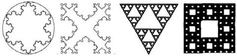

        2.1几种常见的分形天线
        分 形几何天线的形成主要是通过迭代的方式产生的,这就使得分形天线具有自相似性。如正三角形四等分成四个小三角形,挖去中间的一个,把剩下的三个小三角形四 等分挖去中间的一个,如此无限的进行下去,面积将趋于零、边长增加、由无穷多线段组成的Sierpinski Gasket,如图2所示,其分维数为ln3/ln2。

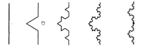

        (a)Koch天线形成过程              (b)Koch双极天线
        图1   Koch 分形天线
        图2   Sierpinski Gasket分形天线的形成
        图3   Koch雪花分形天线
        图4   Hilbert曲线分形天线
        图5   Koch分形环和Minkowski分形环
        图6   Sierpinski Gasket/Carpet 分形天线

        我 们知道,经典的欧几里德几何研究的对象是规则而光滑的几何形状,而分形结构是由迭代产生的复杂形状,使一些天线的尺寸缩减成为可能。当然,分形严格来说, 它是通过无限次的迭代而产生的复杂的几何图形,在天线的应用中我们一般只进行有限次的迭代,这并不影响天线的性能。与传统的天线相比,它更有效的占据空 间,也就是分形天线的空间填充性,使得它在很小的空间内能有效的耦合从馈电传输线到自由空间的能量。通过分形环和分形双极子天线与线性环和双极子天线的比 较得出:分形天线的空间填充性使得天线的尺寸缩小。实验也证明了这点:Koch曲线分形单极子天线如图1、Koch雪花如图3、Minkowski分形环 天线如图5,它们的谐振频率都随着迭代次数的增加而降低。这里,将着重讨论Koch曲线的分形天线的尺寸缩减性能。

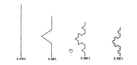

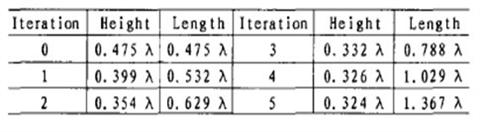

        重点讨论了 Koch曲线的单极天线特性,它的分维数为㏑4/㏑3,当保持天线的高度不变时,见图1(a)所示,随着迭代次数的增加,曲线的长度将按4/3的倍数增 加,天线的辐射阻抗增加,谐振频率减小,并趋于某一极限值,同时品质因数Q值减小,也趋于某一有限值。当利用两个Koch 曲线作为天线的两个振子时,即形成了Koch 双极子曲线。如图1(b)所示,Koch双极曲线的长度也随着迭代次数的增加而增加,辐射阻抗相应的增加,谐振频率逐渐减小,并趋于某一极限值。当保持双 极曲线的谐振频率不变时,Koch曲线的长度在增加而高度在减小,见表1和图7,从表中我们发现,随着迭代次数的增加,天线的高度逐渐减小而趋向于某一有 限值,而长度却无限增长。所以这种设计有利于天线的小型化,当然随着迭代次数的增加,也就相应的增加了天线设计的复杂度,因此,曲线的迭代次数不宜过大。
        表1  Koch分形双极天线的高度与长度随迭代次数增加的变化
        图7  Koch分形双极天线的高度与长度随迭代次数增加的变化(这里只画了一半)

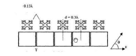

        图8  中心距离相等的两种线性阵列

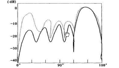

        为 了比较分形单元和传统的天线单元之间的相互耦合作用,阵列设计如图8 所示,两个阵列都有五个单元组成,单元之间的距离为d=0.3π,阵列单元的相位依次增加1.632弧度,主波束沿轴向扫描为135°。阵列的远场方向图 如图9,从图中可以看出,两个阵列主波束扫描角度达到理想的135°,分形天线元阵列在45°方向上有较小的副瓣,同样,通过比较理想阵列元(不考虑阵列 元之间的互耦作用)和分形阵列元之间的远场方向图,可以看出阵列元之间的相互耦合作用影响阵列天线的性能和零讯号的填充。在45°方向上,分形阵列的副瓣 辐值比传统天线阵列的副瓣辐值小20dB,这意味着更多的能量加在主瓣上。
        图9   阵列的方向图比较(ƒ(?)单位:dB)

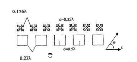

        另 一种方法是在线性阵列中排列更多的分形天线元。这两种方法极大的扩大了线性阵列的有效扫描角度。分形也可以用来在一个线性阵列中放置更多的天线元,即一固 定宽度的阵列天线,如果用分形天线元来代替,可以增加天线元的个数,同时减小了天线元之间的距离,这就使得阵列可以扫描到更低的角度,不会产生不期望的副 瓣,这是因为在同样的谐振频率且保持天线元的边边距离不变的条件下,分形元尺寸较小,如图10所示,在中心距为0.5π的五个矩形环形单元线阵所占的空间 中,排了七个分形环单元,且每两个单元的中心距为0.35π,矩形环单元相位依次增加2.72弧度,分形环单元相位依次:
        图10   相同宽度的两种阵列元排列

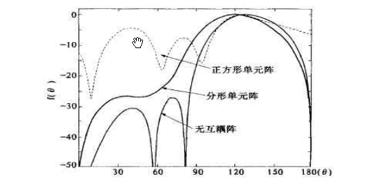

        增加1.9弧度,都能实现主波束扫描135°。阵列的远场方向图如图11,从图中可以看出,在45°方向上分形元阵列的副瓣辐值比矩形元阵列低15dB。
        图11  两种阵列的方向图的比较
